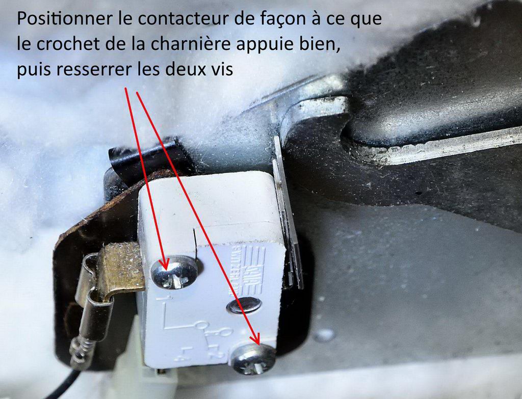

le 25/01/2016 à 20:12
Bonjour:
Pour ceux qui ont erreur 3 pour les four rosières FE6084PN CREATIS Il faut contrôler que la charnière coté gauche de la porte du four vienne solliciter le micro contact de contrôle fermeture porte il faut démonter la tôle latérale gauche du four pour voir le contact.
Si ce contact n'est pas actionné:
Il n'y à pas de verrouillage de la porte
il n'y a pas de chaleur brassée.
le 25/01/2016 à 21:07
Bonjour:
Toujours pour ceux qui ont erreur 3(porte pas fermée) sur les fours rosière FE6084PN creatis
Si le contact n'est pas sollicité par le crochet de la charnière gauche:
vérifier l'état mécanique de l'autre partie de la charnière qui est dans la porte surtout la pièce qui guide le galet ( attention au ressort: il est costaud.
dans le cas où le galet est en vrac dans sont support; il faut changer la charnière.
le 30/11/2016 à 03:30
Mon four Rosières FE6084 date de 2003 et je n'ai jamais pu utiliser la pyrolyse car l'ancien compteur électrique sautait à chaque fois. Maintenant dans notre nouvelle maison plus récente, j'ai enfin pu tester lundi dernier l'efficacité de la pyrolyse : l'intérieur est comme neuf ! Sauf que le lendemain, le four disjonctait sur certaines positions et la lumière ne s'éteignait plus.
Après avoir cherché une solution en vain sur des dizaines de forums, j'ai fini par ouvrir le four pour me rendre compte que le problème était tout bête à résoudre.
J'ai d'abord coupé l'alimentation au tableau électrique et j'ai tourné le bouton rotatif durant quelques minutes : la pyrolyse a dû déposer un film de graisse fondue sur les contacts et provoquer des court-circuits. Après ça, le four ne disjonctait plus.
J'ai ensuite démonté le capot supérieur, puis le côté gauche : notez les emplacements des vis avec un marqueur indélébile pour faciliter le remontage. Le contacteur qui est actionné par le crochet de la charnière gauche était tout simplement desserré, ce qui explique aussi au passage pourquoi le four avait du mal à s'éteindre bien avant cet épisode de pyrolyse.
J'en ai aussi profité pour démonter les vitres de la façade pour les nettoyer, le four est maintenant nickel chrome alors qu'il a 13 ans !
