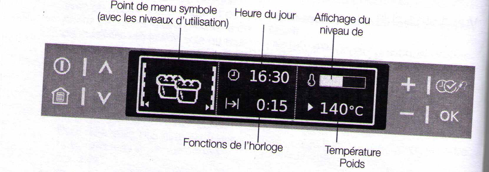

suite à une coupure de courant, mon four semble s'être mis en mode démo (c'est ce que j'ai pu lire sur internet).
En tous les cas, quand je le met à chauffer, il ne dépasse pas 120° même si je règle à 200° et met assez longtemps à monter en température. La résistance du haut semble inactive.

appuyez sur les trois boutons en méme temps.Dés que vous entendrez un bip vous relàchez le tout aussitot.
le 29/05/2010 à 13:51
Bonjour et merci de votre réponse mais j'ai 8 boutons sensitifs (4 de chaque côté de l'écran) comme on voit sur l'image ; lesquels dois je toucher ?
Merci de votre réponse
le 29/05/2010 à 14:32
essayez ceci:mettez l horloge sur midi(12heures)et appuyez sur ok
le 29/05/2010 à 14:47
Merci de votre réponse ; j'ai essayé de mettre à l'heure sur 12h00.
Aucun message particulier et après 8mn de cuisson en sole pulsée le four est monté à peine à 45° même en le réglant à 110°
Au secours !!!!!

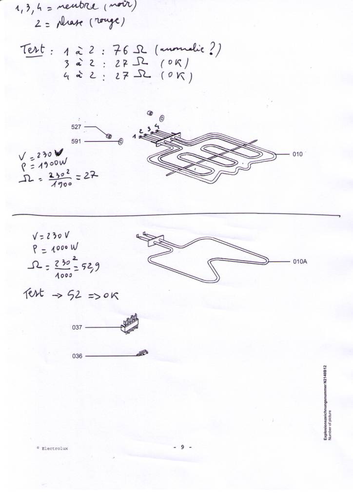

le 14/07/2010 à 14:46
Bonjour, je viens de tester les deux résistances. La résistance supérieure comporte 3 entrée pour le neutre et une pour la phase. Sa résistance théorique devrait être de 27 ohms (230*230/1900) et je suis à 27 ohms sur 2 neutres et à 76 sur le 3ème (voir shcéma joint).
Qu'en pensez-vous ?
