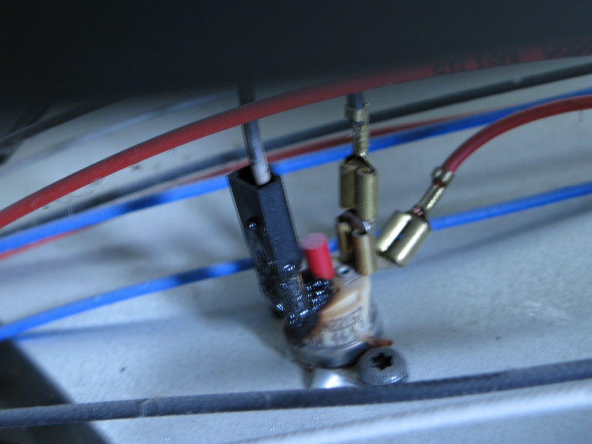

Voilà mon problème, le repas était en cours de cuisson dans le four, et celui-ci s'est arrêté d'un coup (plus de lumière, plus de bruit). J'ai d'abord pensé que l'ampoule avait grillé, mais non, malheureusement. J'ai essayé de débrancher puis rebrancher la cuisinière, j'ai alors entendu le ventilo du four pendant 2 sec, puis plus rien. Les plaques en vitrocéramique fonctionnent très bien.
En démontant, j'ai vu cela : (cf photo en pièce jointe).
Quelqu'un pourrait-il me dire de quoi il s'agit, et comment cela se change ???
Je vous remercie par avance de bien vouloir m'apporter votre aide, car je suis désemparée
le 17/05/2010 à 09:46
Il s'agit d'un thermostat réarmable par le petit bouton rouge. On peut également voir que la cosse noire à fondu. Vous devez remplacer cette pièce.
