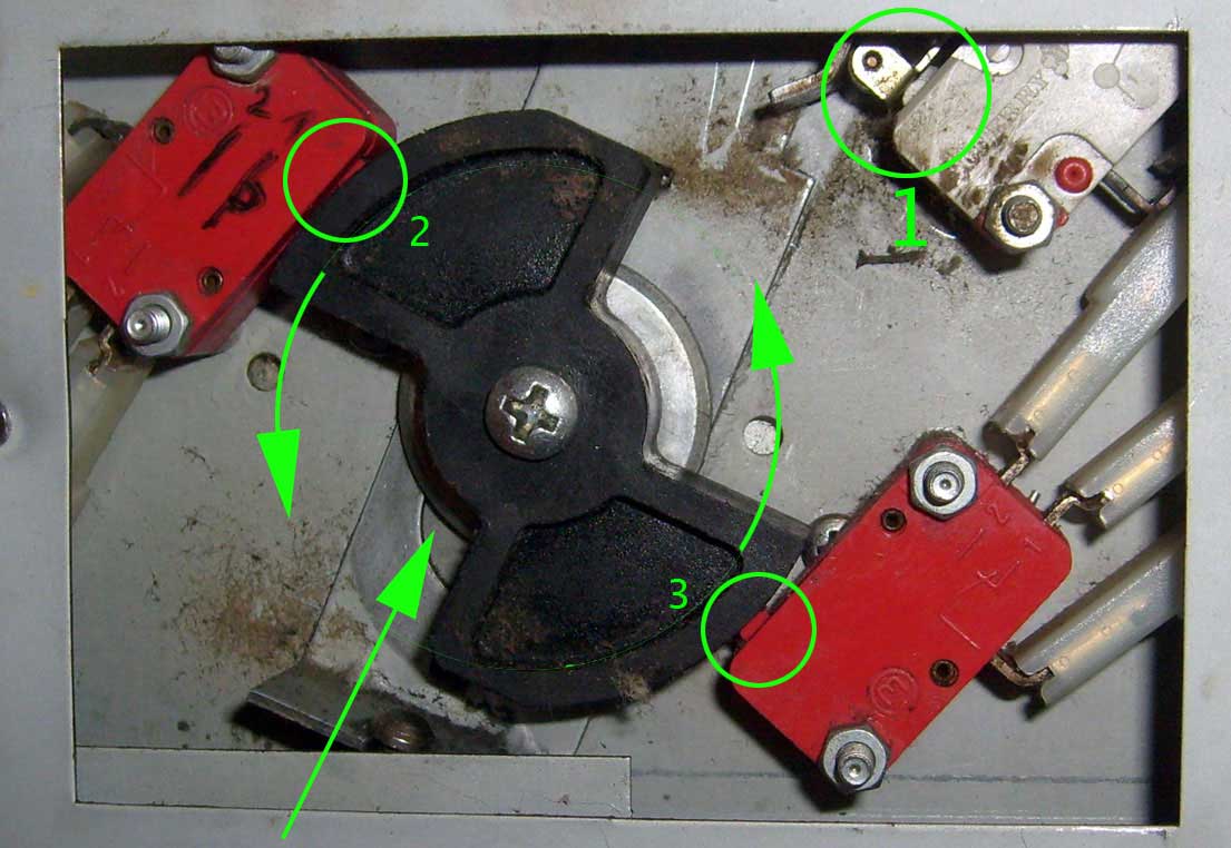

j'ai un vieux four Gaggenau EB 871-100.
Hier la porte s'est coincée. On a pu l'ouvrir en forçant mais plus la refermer.
Après démontage, il s'avère qu'un système prévu dans le four bloque la serrure. J'ai des photos de la pièce mais je ne peux en mettre qu'une dans ce forum. Sur la photo, vous voyez une pièce noire au milieu que je nomme "le papillon" et qui en tournant d'1/4 dans le sens des flèches devrait permettre l'ouverture/fermeture de la porte. Une tige en métal (flèche droite) doit pouvoir monter pour ouvrir/fermer la porte. Elle est en position basse quand la porte est fermée (et enclenche alors l'interrupteur 1. Les interrupteurs 2 et 3 sont enclenchés quand le papillon est dans la position actuelle (position qui m'empêche d'utiliser la porte)
Après lecture de quelques sujets dans d'autres forums, il apparaît que le problème soit dû au déclenchement de la pyrolyse. EN effet, il est prévu que durant la pyrolyse, la porte soit bloquée.
La pyrolyse a dû se déclencher à mon insu et déclencher le blocage de la porte.
Je ne savais pas qu'une pyrolyse existait sur mon appareil car je n'ai pas son mode d'emploi (c'est un four d'occasion).
De fait je ne sais pas COMMENT la déclencher ni la désenclencher.
Mais maintenant, la porte ne peut plus se fermer, le four est inutilisable.
Je cherche donc à savoir comment "dire" au système de sécurité (le fameux papillon) de se remettre à sa place "normale". J'ai essayé de le forcer "doucement" mais il ne veux rien savoir. Probablement que je devrais envoyer une impulsion électrique dans l'appareil qui commande ce papillon pour lui ordonner de tourner dans l'autre sens, mais je n'y connais rien en électronique donc j'ai plus de chances de griller des composants en faisant ça sans avoir les conseils d'un connaisseur.

Vous pouvez effectivement raccorder en direct le moteur entrainant le papillon, ou si celui-ci n'offre pas trop de résistance, tenter de la tourner à la main.

Dans ce cas défaites la vis de l'axe central...
le 10/05/2010 à 23:05
ça j'avais déjà fait, mais ça ne permet pas de faire tourner le papillon car il y a un détrompeur moulé qui l'empêche de prendre une autre position.
Bon je pourrais toujours choisir alors de supprimer tout bonnement ce papillon qui ne sert qu'à passer en mode pyrolyse, mode que je n'utilise jamais car j'ignorais son existence, je ne sais pas comment l'enclencher et de toutes façons je trouve ça scandaleux de faire tourner 2 heures à 300° juste pour nettoyer les parois.
C'est peut-être la solution la plus "sage" finalement.

Il se peut que vous n'arriviez pas à ouvrir en forçant, dans ce cas il suffit de couper l'alimentation électrique de la cuisine (en fonction de la qualité de votre installation électrique, ce sera juste la ligne four ou toute la maison). Vous sortez le four et sur le côté droit (si la porte s'ouvre à droite) il y a une petite plaque en haut.
Dévissez la plaque et vous accédez au fameux papillon. Une fois ce dernier dévissé, vous pourrez ouvrir.
Cela est valable si votre four est du même modèle que le mien.

à 15h00 j'ai avancé le four il n'y a pas de petite plaque sur le côté mais j'ai vu que sur le côté droit de haut en bas on pouvait démonter le montant attenant à la porte (12 petites vis environ). Une fois ce montant retiré j'ai repéré au centre une pièce métallique qui tenait la porte fermée mais qui refusait de bouger sur la pression d'un tourne-vis. Cette pièce était reliée à une autre qui en fait servait de mécanisme. juste avant de repartir travailler j'ai réussi en appuyant dessus à ouvrir la porte OUF!!!!

à mon avis vous n'arriverez pas à refermer car le four a dû se coincer en mode pyrolyse, comme le mien. Il faudra soit trouver le moyen de lui faire penser qu'il a terminé sa pyrolyse, soit suivre les conseils donnés un peu plus haut.

j'ai tout remonté et la porte s'est bien fermée. Je l'ouvre et la referme à ma grande surprise sans problème (il y a juste une petite vis au niveau de la serrure que j'ai supprimée car elle gênait l'enclenchement du loquet de la porte). Le four marche mais j'ai remarqué que le ventilateur ne fonctionnait pas alors qu'il marchait très bien avant le démontage. Peut-être ai-je débranché un fil en avançant le four? je me pencherai sur le problème ce weel-end.
