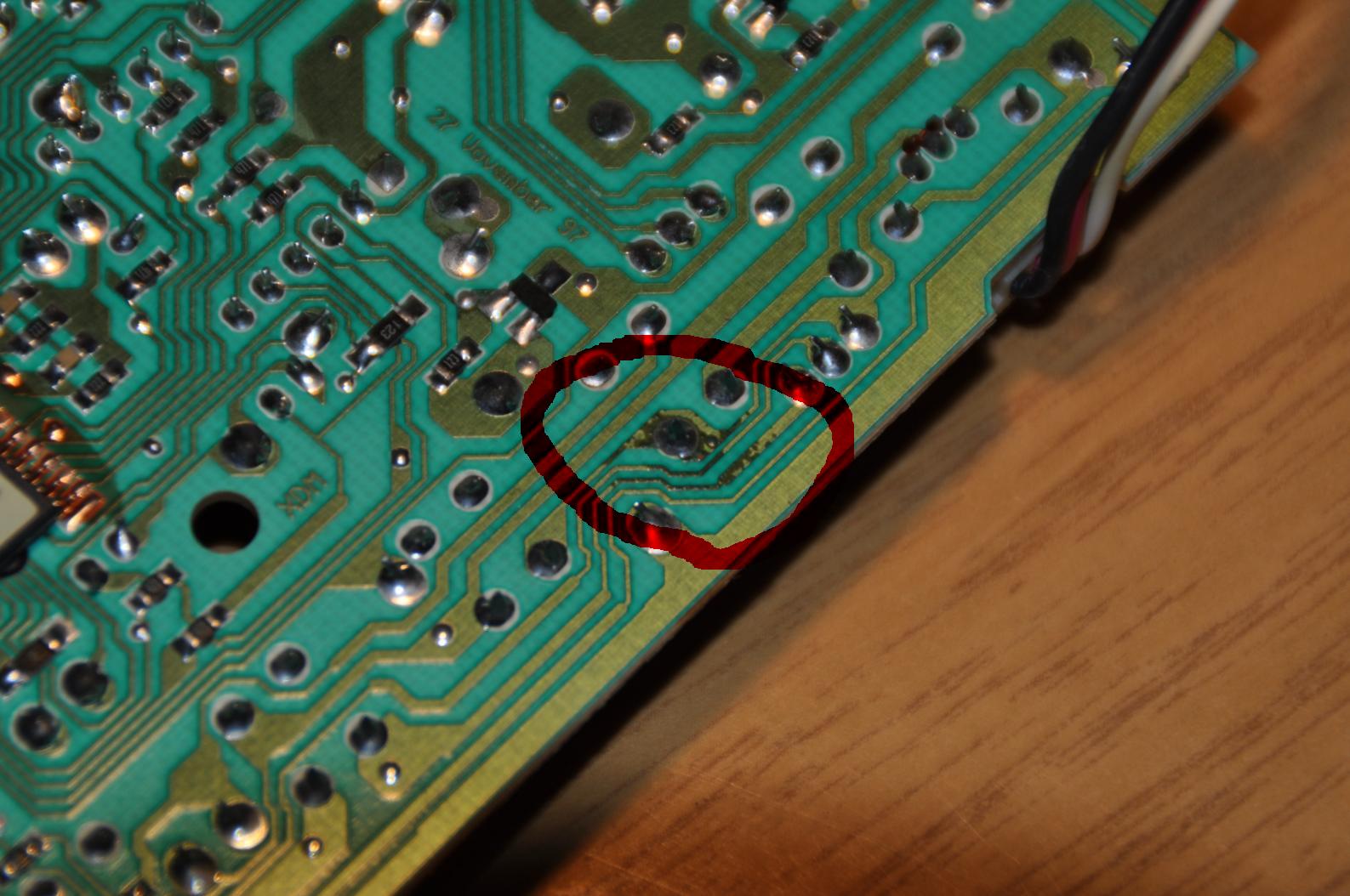

bonjour à tous,
je découvre votre site et suis ravie. Donc voici mon souci. J'ai un four arthur martin modèle FE6422ng. Ce four s'éteint tout seul et se rallume. Il change de température seul. Si l'on modifie une température programmée, il revient seul à la température de début. Aujourd'hui, je n'arrive même plus à l'allumer. J'ai changée le sélecteur (bouton de gauche) cela ne fonctionne pas plus. j'ai vérifier la carte de puissance 3722161530, je ne vois rien de spécial, pas de trace, j'ai regardé aussi la carte du programmateur 3371583109, rien de spécial, à part un petit bout du circuit imprimé qui n'a pas l'air de la même couleur que le reste, comme si il était un peu effacé. Je ne sais pas si cela peut vous permettre de trouver une solution à mon problème.
merci pour votre aide.
A bientôt
Ptitnono
le 08/05/2010 à 18:35
J'ai fait une photo du circuit pour vous montrer ce qui me parait bizarre.
Ptitnono
le 10/05/2010 à 00:31
cette soudure ne semble pas défectueuse.
Il est par contre fort probable que l'horloge soit en défaut sur votre appareil.
