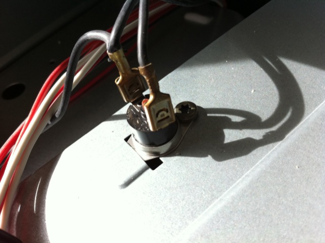

Alors voulant a nouveau me servir de mon four, j'ai retirer le cache avant et la hopp il s'allume et fonctionne nickel ! j'enfourne le poulet :) et 10 mn plus tard il stop !!! grrrrr
j'ai réarmer le thermostat de sécurité et en le faisant je me suis rendu compte qu'un faux contact sur ce thermostat coupais le four... !
du coup je viens de le commander et d'ici a la fin de semaine je pourrais le remplacer !

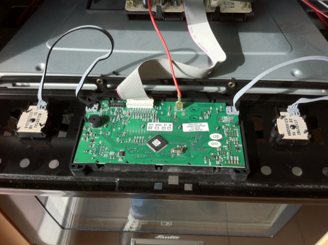

Alors j'ai reçu la pièce aujourd'hui :)
je viens de finir de la montée et le four fonctionne parfaitement ! ouffff économie d'un réparateur ! 45 euros au lieu d'environ 150 euros mini !
Pour ceux qui on ce genre de soucis il suffit de:
1 : retirer les boutons du four
2: deviser les 2 vis de chaque côté qui maintienne l'ensemble qui comprend l'écran du four
3: sortir le four légèrement et sur le dessus de la plaque de protection en acier dévisser les 2 vis qui la maintienne.
4 : une fois la plaque retirée on a accès au thermostat.
5: dévisser la vis de maintien du thermostat puis le remplacer la le nouveau.
tout remonter et hop ça fonctionne parfaitement :)
voici 2 photos, une de la partie écran une fois dévisser et une du thermostat ;)

J'ai le mçeme probléme avec une cuisiniere Sauter, j'ai trouvé le thermostat et le petit bouton rouge mais il est déja bien enclanché , je suppose alors que le thermostat est fichu.
Il est comme sur la photo ci dessus , comment le démonter car les causses sont fixées sur un support solidaire au thermostat , celui ci se démonte t il ? ou bien doit on défaire les causses , merci d avance , je n'y connait pas grand chose mais j'aimerai réaliser cette réparation sans passer par un dépanneur
