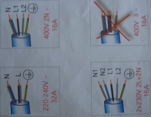

Bonjour, je suis une néophyte en électricité.
J'ai voulu brancher ma nouvelle plaque de cuisson FAGOR IFF82-R
Du mur sort 3 câbles : un rouge, un bleu et un jaune/vert.
De la plaque de cuisson, le câble est subdivisé en
2 câbles collés bleu/gris
2 câbles collés marron/gris
1 câble jaune/vert
J'ai branché via des dominos à vis :
câble rouge avec le câble marron/gris
câble jaune/vert avec le câble jaune/vert
câble bleu avec le câble bleu/gris
Est-ce que c'est OK, en remettant le courant, la plaque ne s'allume pas.
Merci par avance pour votre aide.
le 17/04/2010 à 14:02
Autre question, les bouts des câbles de la plaque de cuisson ne sont pas dénudés (ils sont enserrés dans une petite gaine métallique comme le croqui joint précédemment le montre bien.
Cela pourrait-être cela (l'ancienne plaque avait tous les fils dénudés comme des cheveux)
Encore merci pour m'aider
le 18/04/2010 à 07:54
Bpnjour,
Vos raccordements sont OK.
Ensuite il vous faut effectivement dénuder les câbles afin que le fil de cuivre soit en contact dans le domino.
