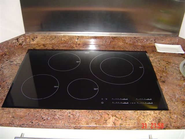

Pour répondre à Aldo, le prix des plaques inductions ont certainement baissé depuis 2004 c'est sûr. La nôtre, nous l'avions payé 707€ en juil 2008 à un grossiste. C'est aussi la gamme de prix actuels sur internet. Je te confirme que le nouveau modèle HK854220FB que nous avons racheté en remplacement de la 88101K qui n'existe plus, est tout à fait identique en terme de dimensions et de réservations (750x490 et mini 30 en épaisseur de plan de travail). Je l'ai mise en service hier. Seuls gros changements les commandes, et les bords de plaque sans protection alu (vraiment dommage). Je peux t'envoyer pour info la fiche produit pour avoir l'information complète. Cordialement.

pour faire suite au message d'Aldo, pour le prix nous avons eu de la part d'AEG un geste commercial qui nous a fait une vente directe(voir mon message du 24/07 pour les explications);nous avons fait un courrier envoyé par mail au service consommateurs de AEG : ELECTROLUX services consommateurs -BP20139 43 av Felix Louat - 60 307 Senlis Cedex
Ci joint photo et fiche technique produit.
