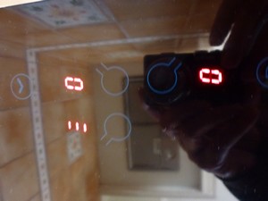

Je possède une table induction Scholtès de référence TI 6523 qui présente le problème suivant:
2 des 3 foyers indiquent en permanence un code assimilé à un E : cela signifie je pense Erreur.
Lorsque j'utilise le foyer qui fonctionne, au bout de 30 minutes environ les 2 autres foyers se remettent à zéro et fonctionne correctement mais au bout d'un certain temps, la ventilateur émet un bruit qui s'accentue.
Faut il changer la carte alimentant ces 2 foyers ou est il possible de remettre à zéro la programmation de la carte?
Merci pour votre aide et encore félicitations pour votre travail.
le 21/02/2010 à 20:16
Tenter de débrancher l'appareil quelques minutes pour effectuer un reset de la mémoire.
C'est généralement la carte de puissance qui est en cause sur ce type d'appareil.
Vérifiez toutefois les sondes et leurs valeurs, ainsi que la connectique.
