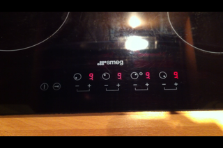

le 13/06/2012 à 16:13
1. Produit :
Je possède une plaque vitrocéramique SMEG SE 642 TC. 4 plaques avec un bouton de sécurité (verrouillage)
2. La panne :
La touche tactile de déclenchement ne fonctionne plus et ne répond plus au touché.
3. Observations :
Lorsque je réinitialise par le disjoncteur la plaque par le tableau électrique, les niveau de puissance entre "0" et "9." se déroulent comme un compteur simultanément sur les 4 boutons de contrôle. quand les compteur arrivent sur le dernier niveau "9." le son, une sorte de clic aigu se déclenche et plus rien en suite ! Pas de réaction au touché de démarrage.
Autre observation, depuis 6 mois, parfois et sans prévenir, le déclenchement de la plaque vitrocéramique ne pouvais se faire que lorsque la plaque était déconnectée à partir du disjoncteur du tableau électrique et remise en marche.
4. La Question :
Quel composant est susceptible de provoquer cette panne ?
En image, l'illustration du fameux roulements du compteur de "0" à "9." simultanément sur les 4 affichage de contrôle des plaques
Merci d'avance pour tout élément de réponse.
