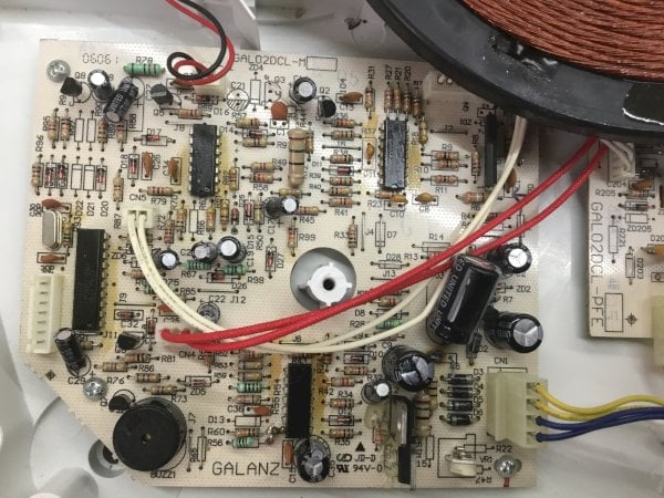

Bonjour sur la carte gal 02DCL-M le Condo c6 a brûlé.
quel est sa référence et est-ce que si il a brûlé ça vient d'autres choses?
merci d'avance
didier

Concernant la référence exacte du condensateur C6 sur la carte GAL 02DCL-M, aucune source consultée ne permet de la confirmer avec certitude. Comme indiqué, l'absence d'accès au détail des composants chez le constructeur empêche toute identification fiable, et le repérage visuel du marquage sur le composant resterait la seule piste, lorsque cela est encore lisible malgré la brûlure.
Causes possibles d'un condensateur brûlé sur une carte de puissance d'induction
Sur ce type de carte, le condensateur C6 est généralement positionné dans l'étage de puissance, associé au pont de diodes ou aux transistors IGBT pilotant les foyers. Sa défaillance peut avoir deux origines distinctes.
Défaillance isolée du composant, par vieillissement naturel ou fabrication, sans lien avec le reste du circuit. C'est le cas le plus simple, mais le moins fréquent sur ce type de panne avec trace de brûlure visible.
Défaillance consécutive à un défaut ailleurs sur la carte, le condensateur cédant alors en conséquence d'une surcharge. Les retours d'expérience sur ce type de carte de puissance pointent fréquemment vers un court-circuit sur un transistor IGBT ou sur le pont de diodes, qui provoque une surintensité endommageant ensuite les composants environnants, condensateurs compris. Des pistes de circuit imprimé peuvent également avoir cramé sous l'effet du court-circuit, ce qui aggrave le diagnostic.
Recommandation
Avant tout remplacement du module, il serait utile d'inspecter visuellement l'ensemble de la carte à la recherche d'autres traces de noircissement, de pistes cuivrées endommagées ou de composants voisins (IGBT, pont de diodes, autres condensateurs) présentant un aspect suspect. Si d'autres éléments montrent des signes de défaillance, cela confirmerait une origine en amont du condensateur plutôt qu'une panne isolée.
Cela étant, dans la mesure où l'échange du module complet est de toute façon nécessaire faute de pièces détachées disponibles chez le constructeur, cette inspection a surtout un intérêt informatif, pour comprendre l'origine de la panne et écarter une cause externe persistante (mauvaise ventilation, surchauffe répétée, défaut de tension secteur) qui risquerait d'endommager également le module de remplacement si elle n'est pas corrigée.

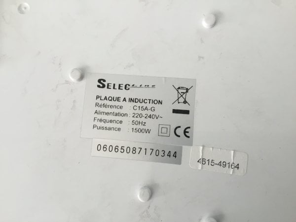

Pour une meilleure recherchen une photo de la plaque signalétique de l'apapreil peut être la bienvenue.

Bonjour merci pour votre réponse rapide et précise, pensez vous qu'il est possible de trouver cette carte ou alors je considère que la plaque à induction soit bonne pour le recyclage? cordialement
