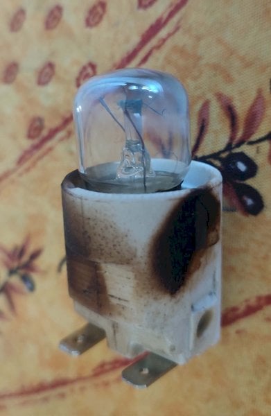

aléatoirement, le four s'éteint, même le cadran des heures s'éteint, comme si on avait coupé le courant.
Puis se rallume au bout d'un certain temps, variable, entre 3 min et 1/2 heure. Seul le cadran se rallume, mais le four quant à lui heureusement ne se met pas en route, ce qui est normal.
Après démontage, j'ai constaté que l'ampoule était grillée, et son support noirci par la chaleur.
J'ai donc débranché les 2 cosses de l'ampoule et mis en route. Je teste donc sans ampoule voir si le four redéc...ne.
Pour le moment RAS.
Ma question est la suivante : Est ce qu'une ampoule de four grillée peut faire disfonctionner un four ?

Je n'ai pas vu de chose flagrante en ouvrant le capot du four.  J'ai testé four branché cosse ampoule isolées et ça a bien tenu.
Je viens donc de remettre une ampoule neuve, et pour le moment, ça tient.
Je me suis demandé si l'ampoule grillée engendrait des dysfonctionnement électriques. Peut-être pas.
Ou si peut-être un cycle de pyrolyse avait pû cramer la douille, faute d'isolation thermique, qui ne se fait visiblement que par le verre de protection interne de l'ampoule.
A suivre donc et encore merci pour votre participation efficace et précise.
le 03/03/2026 à 15:39 [édité le 03/03/2026 à 15:41]
On voit que la douille a brulé en périphérie, mais rien d'abimer dans le corps même de la douille.
Ca me fait penser à une surchauffe venant de l'interieur du four pendant une cuisson ou une pyrolise. Il est vrai qu'on a du mal à comprendre comment se fait l'isolation thermique de l'ampoule, uniquement protégée par le verre vissé dans le four.

La douille peut en ce cas être défectueuse au niveau de son contact avec le culot de l'ampoule. Si en la débrnachant le défaut s'arrêtes elle peut être la cause en effet.
SR
le 04/03/2026 à 10:49
Ca marche. Vous auriez une référence de la pièce ?
le 04/03/2026 à 10:58
 J'ai trouvé ça sur le net
https://sav.groupebrandt.com/brandt/pieces-detachees/four/divers/ensemble-lampe-halogene-25w-g9-as0032098/
le 10/03/2026 à 08:48
Merci SEB,
Je confirme ne plus avoir de souci depuis que j'ai enlevé l'ampoule (bonne, en remplacement de celle grillée), avec la douille toujours en place, connecteurs branchés.
Il y a bien un disfonctionnement de la douille. Merci pour le lien !

Faites une recherche du coté de la carte de controle du four.A mon avis c'est l'alim de cette carte qui se met en securité suite à un souci de surconsommation de courant (de la carte) il y a surchauffe de la puce qui gere l'alim et quand la temperature de cette puce atteint 140°C  le dispositif (interne puce  overtemp protection ) de surtemperature coupe tout , tout s'éteint ...... .L'ensemble refroidit et quand la température puce redescend à 70°C  ça repart automatiquement
le pb est connu mais c'est réparable

il faut accéder à la carte de controle ( puissance) du four et en partant de l'arrivée du secteur 230v  sur la carte contrôler hors tension bien sur !! les composants des chaines alimentation :
la chaine primaire qui transforme le secteur en tension continue
le module  découpage ( power switcher ,  transfo flyback ,  circuit snubber ....)
la boucle de régulation de ce module
les alimentations basses tensions +12v et +5v ( ou +7v et -5v suivant les modeles ) qui servent à alimenter relais  afficheur et électronique de la carte     mamigas1 A orange point fr
ce type de panne est hélas connue   je la vois frequemment  sur lave linge lave vaisselle et autres seche linge
