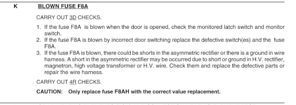

Bonjour.
J'ai changé le condensateur, les diodes et le transformateur et cà saute toujours même lorsque le magnétron est débranché. Quand je débranche le gros transfo cà ne saute plus. Je suis perdu. Qui peut m'aider.....? Merci

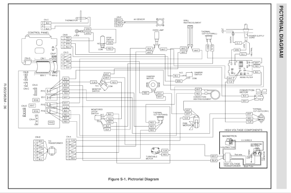

D'après le plan du four, il me semble que c'est le relais RY2 qui est en charge du controle de la partie MicroOnde
le 14/01/2026 à 11:07
aie la précision des images ne permet pas d'y voir clair !

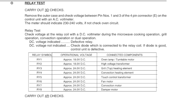

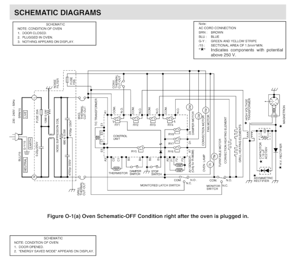

Bonjour j'ai trouvé la documentation sur : https://www.brelect.fr/wp-content/themes/brelect/ve/R96ST.pdf
Est-ce que je dois désouder le relais RY2  pour le vérifier ?
Merci de votre aide.
le 22/01/2026 à 11:41
Oui, sur le SHARP R96ST, RY2 est bien le relais qui commande l’alimentation du transformateur HT.
Il n’est pas obligatoire de le dessouder dans un premier temps.
Procédure conseillée :
  • Contrôle hors tension
    • Vérifier à l’ohmmètre que les contacts du relais ne sont pas collés (pas de continuité permanente entre COM et NO).
    • Contrôler qu’il n’y a aucune fuite vers la masse sur les pistes reliées à RY2.
  • Contrôle sous tension (si matériel et compétences OK)
    • Vérifier que RY2 ne colle que lorsque la fonction micro-ondes est demandée.
    • S’il colle dès la mise sous tension ou reste collé, le relais ou la commande est en cause.

  • Le fait que le défaut existait avant et après remplacement du transfo, avec arrêt du déclenchement lorsque le transfo est débranché, oriente clairement vers un problème de commande primaire (relais / câblage / isolement carte) plutôt que vers les sécurités de porte.
    Désouder RY2 n’est utile qu’en dernier recours, si un doute subsiste après les contrôles précédents.
