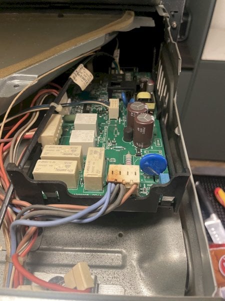

Hier soir, alors que je cuisinais, il y a eu une coupure de courant.
Lorsque l’électricité est revenue, mon four affichait le code erreur F1E1.
Après plusieurs essais et recherches sur Internet, aucune des solutions proposées n’a fonctionné.
En ouvrant le four, j’ai inspecté la carte électronique et j’ai remarqué qu’un composant semblait brûlé (photo ci-jointe).
Je suppose que la panne vient de là, mais je ne connais ni le nom exact du composant, ni s’il est possible de le remplacer individuellement.
Faut-il racheter toute la carte électronique, ou puis-je simplement changer cette pièce ?
Merci d’avance pour votre aide et vos conseils !
Référence du four : Whirlpool – Four pyrolyse encastrable inox vapeur – WOI6A8PT1SXAF
le 20/10/2025 à 15:32
Il s'agit d'un simple connecteur. Débranchez le et voyez l'état des connectiques sur le module électronique. Au pire vous pouvez changer les cosses de raccordement et voir s'il y a du mieux.
