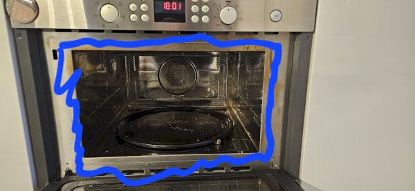

Bonjour,  j’emmenage dans une mauson avec ce four mais pas de lumière et je ne trouve pas où se trouve l’ampoule pour la changer (rien dans les manuels que je trouve en ligne). Merci d’avance pour votre aide

L'ampoule est dans le châssis. Il faut retirer la jupe (tôle peinte) du four pour y accéder. Voici à quoi elle ressemble: Ampoule de four micro-onde Bosch.

Merci pour votre réponse. Est-ce bien la tôle du fond du four ? C’est la seule avec des vis. Merci encore

Non c'est l'encadrement tôle de l'appareil qu'il faut extraire

Merci pour votre réponse. Avant de me lancer là dedans je veux être sûr, c’est la partie en bleu sur la photo? Si oui, comment l’extraire?

Oui, il faut extraire l'appareil de son logement pour accéder aux tôles à démonter.

Merci Sebmenager mais je ne vois pas comment déloger l’appareil.

Il faut extraire les vis de fixation sur l'encadrement de porte. Le four viendra tout seul ensuite.
