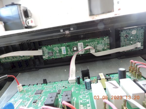

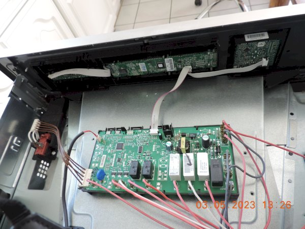

Bonjour, mon four DE DIETRICH à des difficultés d’affichage de réglage (l’heure, la température…) il affiche n’importe quoi, mais fonctionne normalement à la température qu’il a lui-même retenue. Pouvez-vous m’aider ? Pour réparer ce problème ? Merci d’avance

Tentez une coupure d'limentation prolongé. Si le défaut persiste, il faudra envisager un échange du module électronique.

Merci pour votre réponse, la coupure longue a déjà été réalisé, mais sans succès, quelles sont les pièces électroniques à changer ? Et où dois-je les commander ?

Pas de composant à changer. Il faut remplacer le module électronique d'affichage, qui d'après vos symptômes, semble être la cause de votre souci.
Module électronique afficheur pour four DE Dietrich DOP1140X2.

Bonjour SR, vant de passer commande je vous adresse 2 photos vue de l"electronique. Je pense que votre suggession est la carte du milieu ?
