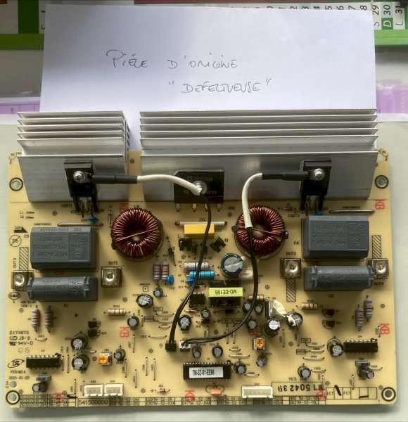

La plaque induction possède 2feux à gauche et 1 feux plus puissant a droite.
a droite tout fonctionne bien.
a gauche code erreur U (plus de détection des ustensiles a priori)
changement de la carte puissance gauche mais toujours rien
D'où le problème pourrait-il venir?
d'avance merci pour votre aide

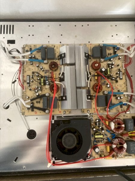

le 22/04/2024 à 17:47 [édité le 22/04/2024 à 18:05]
merci pour votre réponse sebménager.
oui c'est un module d'origine référence fourni par le site candy.
tout est recablé a l'identique (c'est assez simple heureusement)
je vous mets une photo du câblage et une photo de la pièce de remplacement ainsi que celle d'origine qui semble défectueuse
merci beaucoup pour votre aide.

le 24/04/2024 à 11:26
ok.
Il y a une sonde au centre de chaque foyer. Celle du foyer concerné est peut être HS. Vous pouvez en effectuer mesure et comparer par rapport aux autres le résultat que vous obtenez.
SR
le 24/04/2024 à 12:35
Merci pour votre réponse.
j'ai vérifié toutes les sondes et tout est normal.
j'ai aussi vérifié les bobines induction ok aussi.
je sèche du coup.
n'ayant pas la possibilité de tester tout les composants de la carte de filtration (pas d'oscilloscope) j'ai commandé la carte.
je verrai si cela règle le problème.
pensez vous que cela puisse également venir du module de commande? (je veux dire les touches tactiles) je ne l'ai pas testé pour le moment.
merci et bonne journée
le 26/04/2024 à 20:51
le changement de la carte filtre a réglé le problème.
merci pour votre aide.
