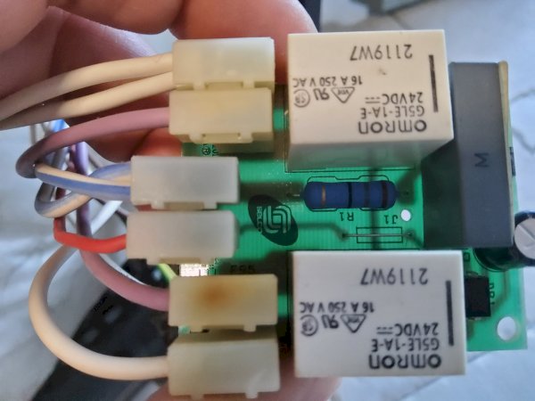

J'ai un problème avec mon piano de Cuisson SMEG SCB91MFN5.
En effet la fonction chaleur tournante ne fonctionne plus,
Le reste des fonctions du four marchent bien (four statique)
J'ai démonté le panneau arriere et mesuré avec un Ohmetre les valeurs des resistances et autres mais je ne constate aucune anomalie.
Je précise que les ventilateurs fonctionne et nous avons également changer le thermostat Four Tangentiel 90° (vue eclatée N° 57287) car il mettait 0 en valeur du ohmetre il y a 2 semaines mais cela n'a rien changé
Auriez vous une idée ?

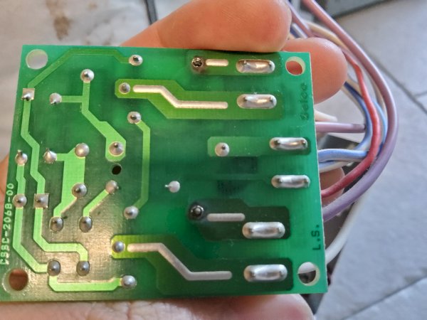

Oui les ventilateurs tournent bien, j'ai 24.7 Ohm et 25.4 Ohm sur les 2 resistances du four chaleur tournante (comme indiqué sur l'image)
En revanche,j'ai pu constaté des points qui semble grillé sur la platine electrique (photos ci joint)

Les soudures sont effectivement defectueuses sur le module électronique de votre cuisinière Smeg SCB91MFN5.

Je viens de changer la carte de puissance (avec les relais) et effectivement la chaleur tournante refonctionne.
Cout de la réparation 50€ et un peu d'huile de coude.
Reference vue éclatée : 43499 (pour mon modèle)
Et il semble que ce soit la même pièce pour plusieurs modèles de piano de cuisson SMEG mais ce sera a vérifier au cas par cas.
