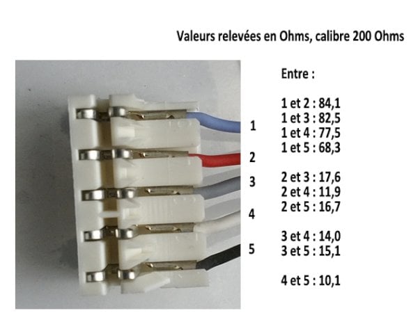

Il est possible qu'un enroulement sur le moteur soit HS, faites en mesure.
SR
le 12/03/2023 à 19:56 [édité le 12/03/2023 à 19:57]
voilà le relevé que j'ai effectué :

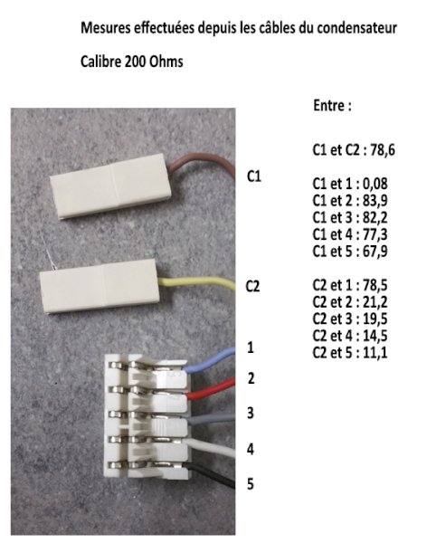

J'ai également effectué un relevé depuis les câbles du condensateur :

Et en complément, j'ai testé voir s'il y aurait éventuellement un défaut d'isolement. A l'aide de mon simple multimètre, réglé sur 2 Mégohms, il a affiché que 1 sur l'ensemble des câbles et la carcasse du moteur.
D'après vous et les relevés effectués, le moteur est OK... ou HS...?
le 15/03/2023 à 10:26
Pas d'enroulement coupé d'après vos mesures.
SR
