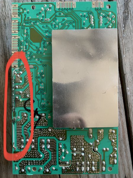

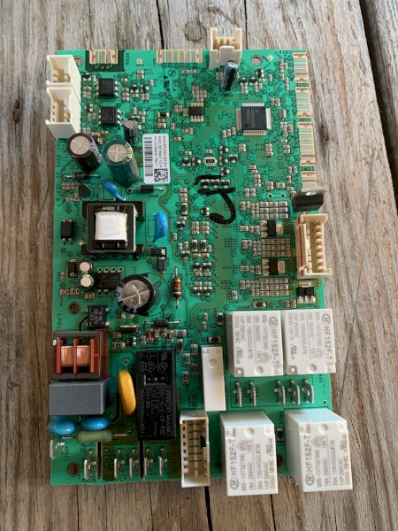

le 03/10/2022 à 08:38 [édité le 03/10/2022 à 08:40]
Bonjour , désolé pour retour tardif !
j'ai donc cherché en suivant le circuit mais je n'arrive pas à trouvé l'organe en cause ... voici des photos de la carte avec la zone qui saute  . Sachant que la première fois qu'elle a sauté j'avais changé l'ampoule un peu avant et que celle ci avait de nouveau grillé en même temps que la carte . Quand j'ai changé la carte j'ai changé l'ampoule avec et les deux on décolle nouveau grillé en même temps mais je ne suis pas sûr qu'une ampoule puisse provoquer ça .
merci d'avance pour votre aide
Dessus de la carte
Dessus de la carte
Dessous avec la zone qui saute entouré
le 06/10/2022 à 10:43
L'ampoule peut être pas, mais sa douille oui. C'est à vérifier.
