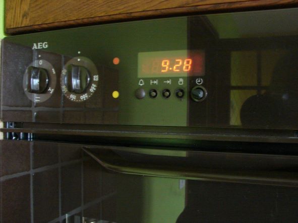

J'ai un problème de réglage de l'heure sur le four, je voudrais savoir comment démonter le bandeau de verre où se trouve cette horloge.
le 13/02/2022 à 21:36
Extraire le four de son logement, retirer la tôle supérieur. Le bandeau est souvent tenu par des pattes tordues derrière la façade, sur le châssis métallique directement.
le 14/02/2022 à 09:03
Merci pour la réponse mais j'ai réussi à trouver. Sans retirer le four de la niche.
En haut de ce bandeau en verre il y a de chaque coté un "clip" qui entre dans la tôle, il faut écarter précautionneusement (c'est du verre) de chaque coté le haut de ce bandeau, il sort.
Ce bandeau est tenu par le bas par un joint de silicone qui fait comme une charnière lorsque l'on a fait sortir les clips.
le 14/02/2022 à 09:17
Concernant le bandeau j'ai oublié de joindre une photo.
le 14/02/2022 à 10:07
J'ai eu beaucoup de mal à mettre un fichier qui soit compatible, je crois que cette fois c'est bon?
