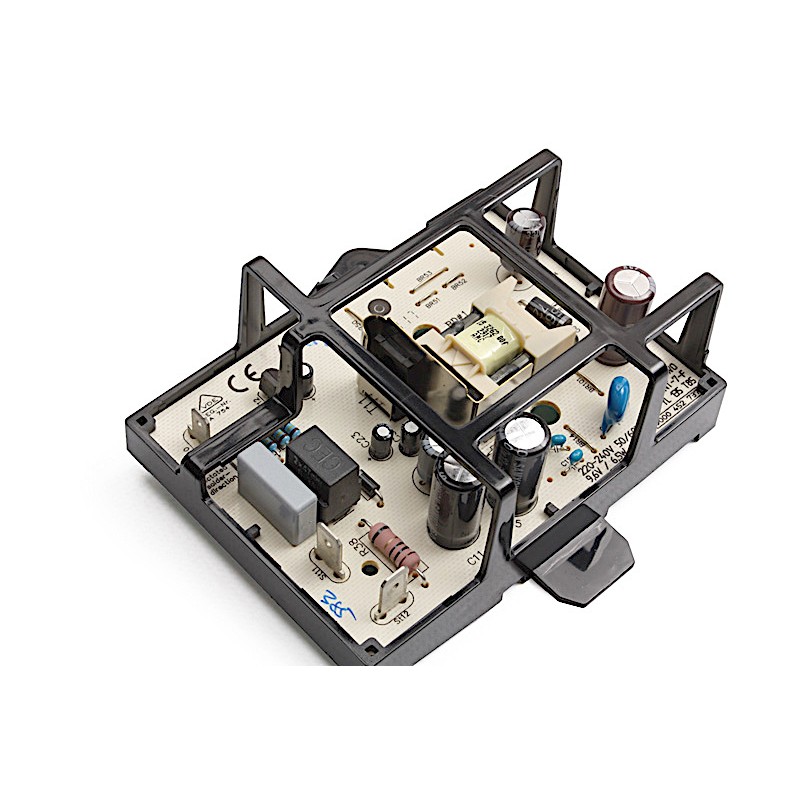

Four encastrable Bosch HBA63B265F/45. Je suis en train d'essayer de réparer mon four dont toutes les commandes et affichages fonctionnent sans code d'erreur
mais qui tout à coup ne chauffe plus du tout.
Mais avant d'aller plus loin pourriez-vous m'éclairer sur les définitions exacts des composants? :
1-Module ou carte réseau
2-Module ou carte puissance ou commande
Mon Module ou carte réseau corespond normalement à la photo ci-jointe
Ainsi pour ma panne :
Testé toutes les résistances =OK
Testé la sonde=OK
Donc l'affichage correspondant aux différentes commandes de chauffage fonctionnent et le ventilateur au fond du four fonctionne aussi
L'éclairage fonctionne.
Quand je commande les températures "j'entends" les différents relais qui s'activent sur la carte 2-Module ou carte puissance ou commande
Mais toutes les résistances restent désespérément froides.
Je pense que c'est ma carte 1-Module ou carte réseau référence 00656768 qui est en cause.
Pourriez-vous me le confirmer?

Votre raisonnement est le bon pour cette typologie de panne.

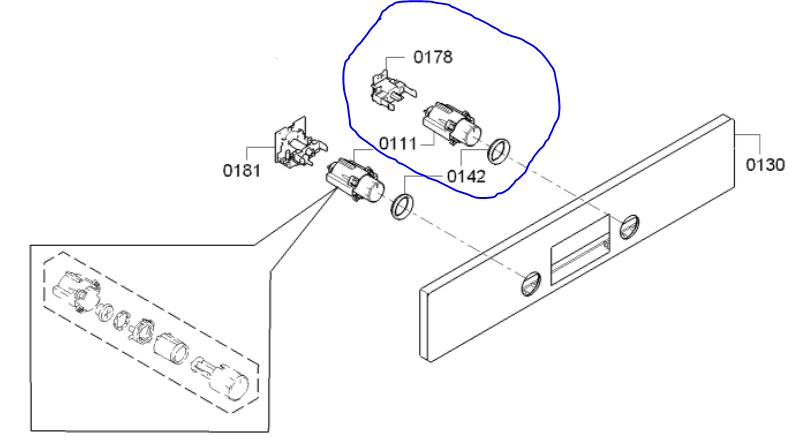

Pour infos et retour d'expérience sur mon four Bosch HBA63B265F/45 en panne aucune résistance ne chauffent.
Ce n'était ni la sonde, ni le module réseau, ni la carte module de puissance mais tout simplement le circuit potentiomètre du bouton de commande température.
