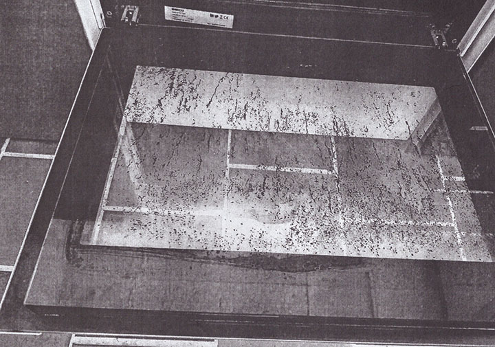

Je sollicite l'avis des experts en électroménager concernant une panne sur une cuisinière mixte Beko CSE67101GW âgée de 6 ans. Cette panne est survenue sur la cuisinière de mon ancien logement en location.
Mon ancien propriétaire me convoque au tribunal de proximité car il me rend responsable de la panne de son four électrique pour "manque d'entretien". Il s'agit d'une panne électrique (le commutateur ou sélecteur permettant de choisir le programme du four a été remplacé) et le "manque d'entretien" est justifié par un nettoyage imparfait (voir photo ci-jointe) lorsque j'ai quitté le logement. En effet, il restait des traces de graisse brulée sur la vitre du four qu'il était très difficile de faire partir avec la bombe de nettoyage JexFour utilisée. Personnellement, j'ai dû mal à comprendre le phénomène physique qui relie la présence de graisse sur la vitre et le défaut électrique du sélecteur. Un four n'est t'il pas censé fonctionner lorsqu'on cuisine des plats gras émettant parfois des fumées grasses ? Je m'interroge mais peut-être que l'un d'entre-vous aurait une explication convaincante. Le montant de la réparation de 132.98 euros (effectuée par Darty) m'est réclamé par ce propriétaire que je veux bien m'acquitter si on me prouve ma responsabilité.
Je vous remercie pour votre aide et vos réponses par avance.
Yvan
le 16/08/2021 à 09:48
Il faut voir si le rapport du technicien fait la liaison entre les 2 phénomène, mais dans votre cas cela reste peu probable qu'une vitre sale génère un défaut sur le commutateur.
