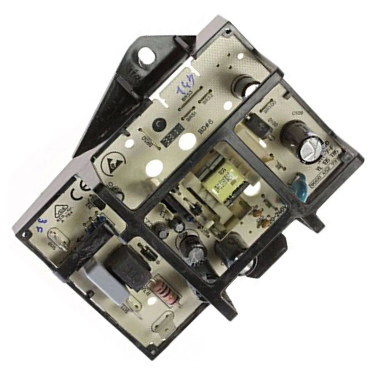

Four Bosch HBA63B265F Je suis en train d'essayer de réparer mon four dont toutes les commandes et affichage fonctionnent sans code d'erreur
mais qui tout à coup ne chauffe plus du tout..
Mais avant d'aller plus loin pourriez-vous m'éclairer sur les définitions exacts des composants? :
1-Module ou carte réseau
2-Module ou carte puissance
ainsi Vincent81 présente une photo de ce qu'il nomme module alimentation (avec cercle rouge sur son relais endommagé)
mais qui correspondrait plutôt donc au 1-Module ou carte réseau que vous préconisez de changer?.
Le 2-Module ou carte puissance correspondrait plus à la carte plus grande reliée au module d'affichage l'on voit sur sa 3 ème photo ?
Pourriez-vous me le confirmer ?
Ainsi pour ma panne :
Testé toutes les résistances =OK
Testé la sonde=OK
Donc l'affichage correspondant aux différentes commandes de chauffage fonctionnent et le ventilateur au fond du four fonctionne aussi
L'éclairage fonctionne.
Quand je commande les températures "j'entends" les différents relais qui s'activent sur la carte 2-Module ou carte puissance
Mais toutes les résistances restent désespérément froides.
Pensez-vous que votre diagnostic est également pour moi de changer la carte 1-Module ou carte réseau ?
