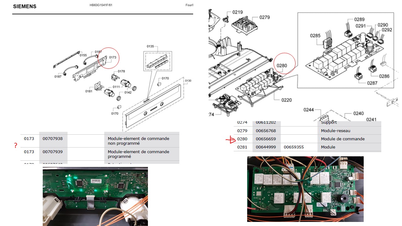

Pour commencer

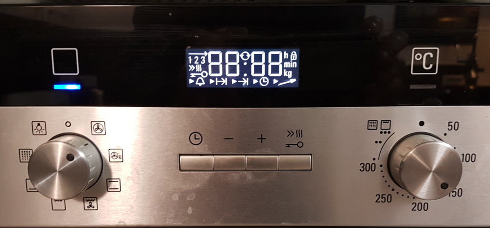

Mon four un Siemens HB63G1541F/61
N'affiche plus rien, il continu de fonctionner mais l'afficheur reste rétroéclairé mais n'affiche plus rien, ni l'heure ni rien.
S'il ne chauffait pas j'aurais pu essayer de changer le MODULE DE PUISSANCE mais la comme c'est l'afficheur le MODULE DE COMMANDE pourrais être aussi la cause.
Je pense que le problème est entre un des 2 comments faire pour le savoir ?
De plus je vois qu'il y en a deux module de commande lequel choisir le programmé ou le non programmé ?
Si quelqu'un peux m'aider a faire les bons diagnostics d'avance merci
le 27/07/2021 à 20:38
Evolution du problème maintenant, tous les symboles sont présents sur le bandeau électronique qui reste allumé. Il fonctionne mais plus de timer, ni d'affichage.
Une Idée sur la pièces à changer ?

Bonjour @chromax_185493 , j'ai la meme panne sur un four Siemens, avez vous résolu le problème? (J'hésite a acheter le module de commande/affichage de remplacement)
le 07/06/2022 à 16:13
Il est peu probable que le module de puissance soit en cause sur votre appareil. Si seul l'affichage à disparu, c'est certainement à ce niveau qu'est votre soucis. Le module d'affichage devrait alors être source de votre problème. Il faut toujours prendre une version programmée.

J'ai le même problème et j'ai acheté un modul non programmé (par erreur).
Je ne comprends pas comment le programmer. Où faut-il aller? Est-ce possible de le faire chez soi ? Sinon où?

le 05/07/2022 à 21:57
Il faut obtenir la notice du module f affichage, dans laquelle est decrite la procedure de programmation (programme dr test) dans laquelle il est possible dr configurer le bon variant (VC) mentionné sur le sticker du four, apres le num de serie
le 05/07/2022 à 22:32
D'accord, mais sur le site du fabricant c'est marqué "Programmation nécessaire à l’aide du logiciel de SAV «iService»" du coup
Est où est-ce que je pourrais potentiellement obtenir la procédure. On trouve ça sur le net quelque part ?

le 06/07/2022 à 14:54
Il n'est pas possible de programmer le module sans le logiciel adéquat. Celui-ci est  disponible à ce jour auprès des stations techniques de la marque strictement.
