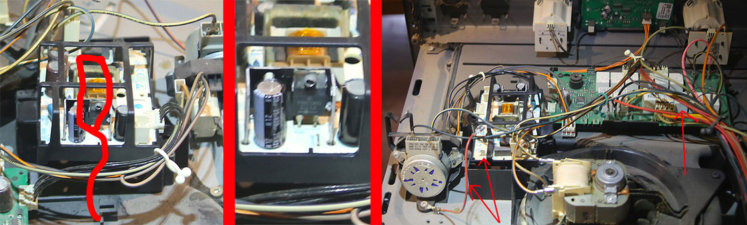

Four Bosch (HBA63A460F) qui s'est mis à faire sauter le différentiel en cours d'utilisation puis après… dés utilisation du bouton de programme (aussi bien lumière que fonctions)j'ai ouvert la partie supérieure et j'ai trouvé une souris morte sur le module électronique d'alimentation.
Bizarrement la panne venait d'arriver mais la souris était sèche et raide et semblait être là depuis bien plus longtemps. Il y avait des résidus marron sur la carte, j'ai nettoyé, séché, aucun résultat.
Je m’apprête à changer la carte.
Malheureusement j'ai fait un test que je regrette, je m'étais rendu compte d'une perte de jus à la sortie de cette carte vers ce qui me semblait aller vers la terre. Et en déconnectant le fil je pouvais à nouveau tourner les boutons de programmations sans faire sauter le différentiel. (Voir photos)
En faisant cela et en testant une chaleur j'ai vu de suite un relai de la carte de puissance chauffer. Il a maintenant un léger point noir à l'angle.
pensez-vous qu'en remplaçant ce relais ainsi que la carte d'alimentation complète, j'ai une chance de réparer ce four, où ai-je fait plus de mal que je ne peux imaginer ?
D'avance merci de votre réponse

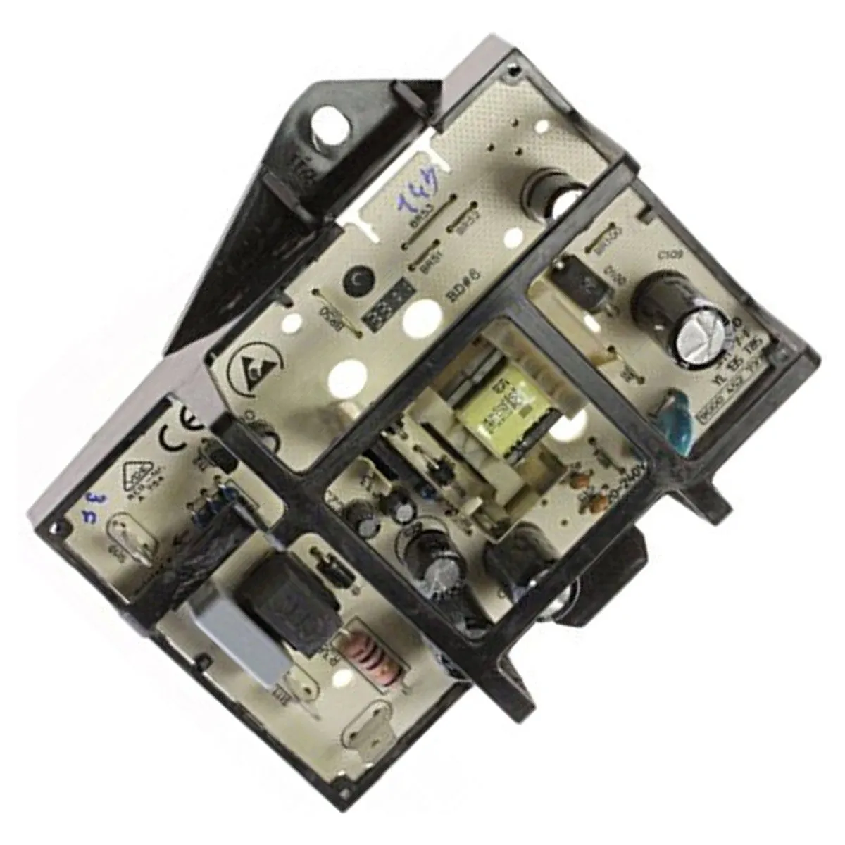

le 23/06/2021 à 16:18
C'est le module réseau qui sert à l'alimentation générale du four.
Son remplacement sera nécessaire dans votre cas.

Four Bosch HBA63B265F Je suis en train d'essayer de réparer mon four dont toutes les commandes et affichage fonctionnent sans code d'erreur
mais qui tout à coup ne chauffe plus du tout..
Mais avant d'aller plus loin pourriez-vous m'éclairer sur les définitions exacts des composants? :
1-Module ou carte réseau
2-Module ou carte puissance
ainsi Vincent81 présente une photo de ce qu'il nomme module alimentation (avec cercle rouge sur son relais endommagé)
mais qui correspondrait plutôt donc au 1-Module ou carte réseau que vous préconisez de changer?.
Le 2-Module ou carte puissance correspondrait plus à la carte plus grande reliée au module d'affichage l'on voit sur sa 3 ème photo ?
Pourriez-vous me le confirmer ?
