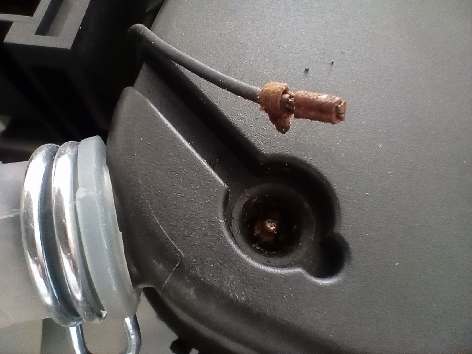

le 07/07/2021 à 11:02
Après avoir démonté mon four, je me suis aperçu que cette connexion était rouillée et à cassé.
Est-ce réparable avec juste un point de soudure ?
Merci,
le 07/07/2021 à 12:15

le 20/02/2023 à 10:05 [édité le 20/02/2023 à 10:06]
Bonjour même soucis ici four bloqué code e2151 en mode detartrage et problème oxydation fils supérieur de l evaporateur .
Four neffe mais piece identique neff Siemens et je pense Bosh les même libellé de code erreur .
Avez vous solutionné le problème avec un point de soudure?
