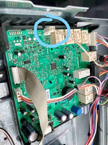

je dois changer la sonde de temperature de mon four Whirlpool AKZM 786IX, j'ai acheté la sonde mais elle arrive sans le connecteur vers la carte. Est-ce que quelq'un ait la réference du connecteur? Il est similaire aux KF2510 qu'on trouve sur les cartes a basse courante, mais plus grande (presque le double).
Je vous joins une photo que j'ai trouvé ici :)
Merci à tous pour votre aide.

Vous pouvez couper le fil d'origine et joindre le connecteur à la sonde. Un point de soudure et un morceau de gaine rétractable seront suffisants.

J'ai pas trop de confiance avec une soudure dans un ambiente chaud comme un four, mais au de la de ça mon problème est que un des deux fils est cassé au niveau du connecteur. J'ai commandé des connecteurs ch5.08 sur internet mais ils arriveront de Chine, donc il faudra attendre un peu. Merci quand même pour la réponse.

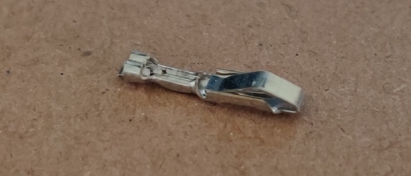

Sinon peut etre la référence de ces cosse ellectrique qui vont avec le connecteur d'origine, je ne trouve pas sur internet la référence.

Oui, il s'agit des CH5.08. ce n'est pas le même, mais si vous achetez connecteur et cosse vous pouvez l'utiliser ensemble. Je n'ai acheté de Chine, et ils sont compatible avec le connecteur sur la carte.

Bonjour comment avez-vous fait pour enlever la fiche du connecteur?
le 15/04/2024 à 10:24
Il faut conserver le connecteur d'origine, couper les fils et la gaine à une dizaine de cm, et effectuer une liaison avec la nouvelle sonde livrée. La pièce montée d'origine en usine n'est plus fournie, seul ce connecteur est différent.
