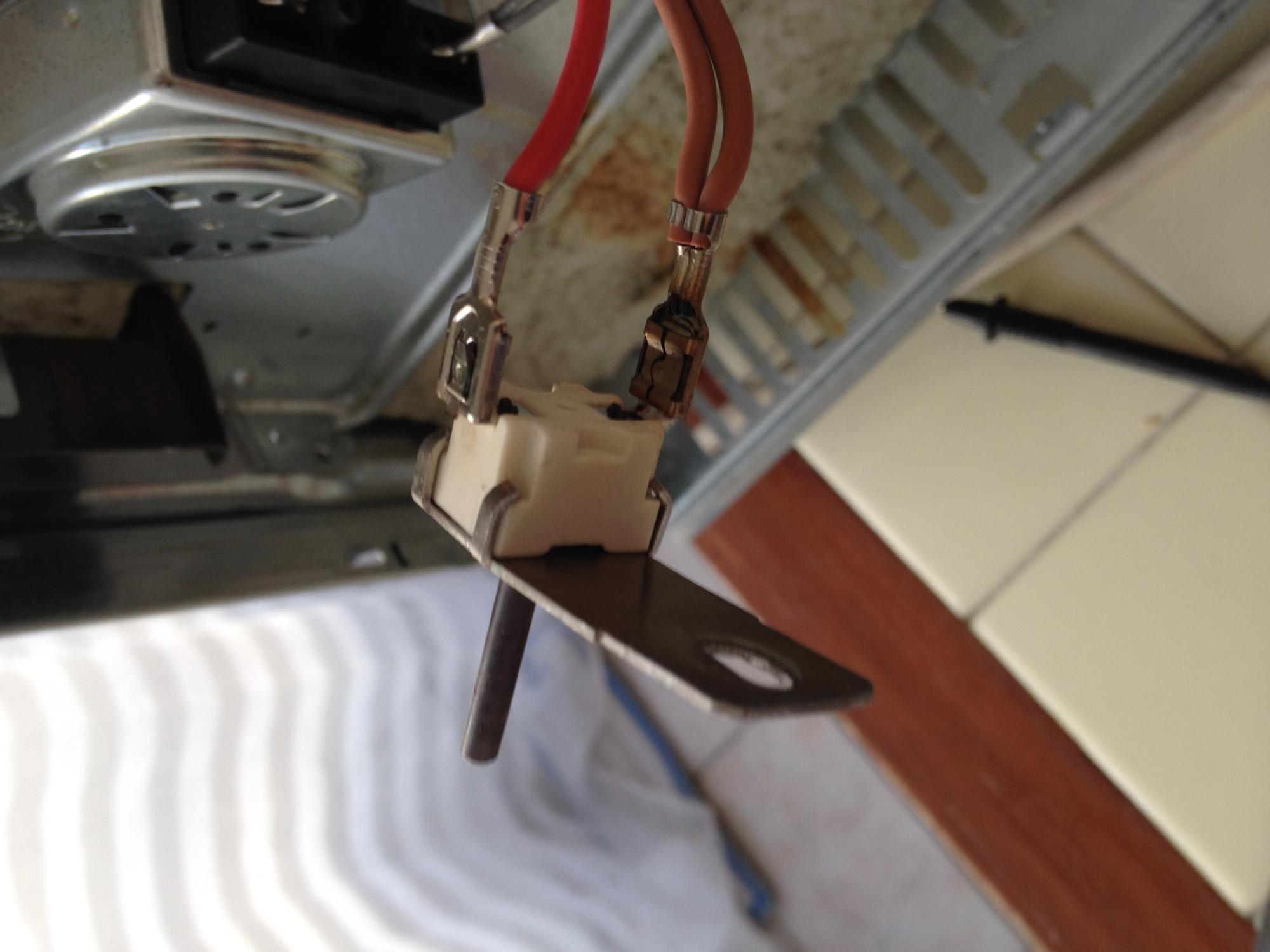

Mon four Whirlpool Réf. AKZM6692/IXL refuse de s'allumer, même plus d'affichage. Si quelqu'un peut m'aider.Merci

Bonjour j'ai contrôlé l'alimentation le courant arrive au four. En enlevant le carter du four j'ai trouvé un thermostat déboité. j'ai remis la pastille a l'intérieur et je l'ai refermé!!!Tout-electromenager.fr n'utilise aucun cookie pour accéder ou stocker des données personnelles vous concernant.
