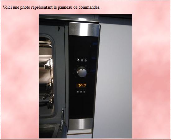

J'ai un souci avec mon four Miele H4900B (four 90cm).
En cours de fonctionnement, le réglage du four se réinitialise à 190°, température par défaut programmée en usine.
Par exemple, après avoir fixé la température à 250°, en pleine cuisson la température change à 190°, comme si on avait réalisé un cycle OFF/ON du four. Je rencontre ce problème quasiment à chaque utilisation.
Je soupçonne des mauvais contacts au niveau du bouton de sélection.
Quelqu’un de vous a-t-il des connaissances ou une quelconque information technique concernant ce four?

C'est en effet possible. Il faudra démonter et nettoyer le sélecteur. Assurez-vous également de la bonne ventilation de l'appareil, le ventilateur doit tourner en fonctionnement.

J'oubliai, je pense que le ventilateur peut être mis hors de cause. Ce dernier tourne correctement et de plus le problème se produit aussi en sens inverse, je veux dire par là que si je règle la température à 160°, le four change vers 190°, ce qui est encore plus génant.
