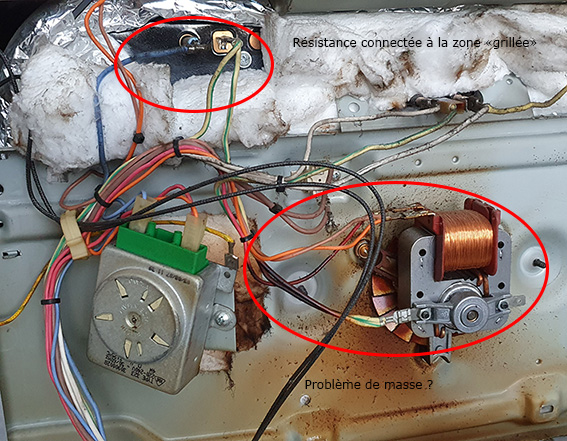

J'ai retrouvé mon four en retrant complétement éteint. Rien sur le bandeau d'affichage(pas d'horloge), il ne réponds pas à la mise en route. Les lampes ne s'allument pas quand on ouvre la porte.
J'ai donc sorti le four et démonté le panneau arrière pour accéder à la carte de puissance.
Celle à des traces de surchauffes sur une des pistes d'entrée du circuit imprimé. Je pense donc changer cette carte mais je voudrais être bien sûr vu le prix assez élevé de la pièce.
Merci de votre aide,

le 19/03/2021 à 17:34
Remontez ces traces jusqu'à la filerie, puis la filerie jusqu'à l'organe qui y est relié. Vérifiez le également, il peut être la cause de la panne sur le module électronique.
le 19/03/2021 à 18:19
A l'entrée de cette zone c'est le transformateur qui est branché sur le secteur. Et ce qui repar de ce bloc semble t-il la résistance chauffante supérieure du four
le 19/03/2021 à 18:28
Je vous joins une photo globale de l'arrière du four
