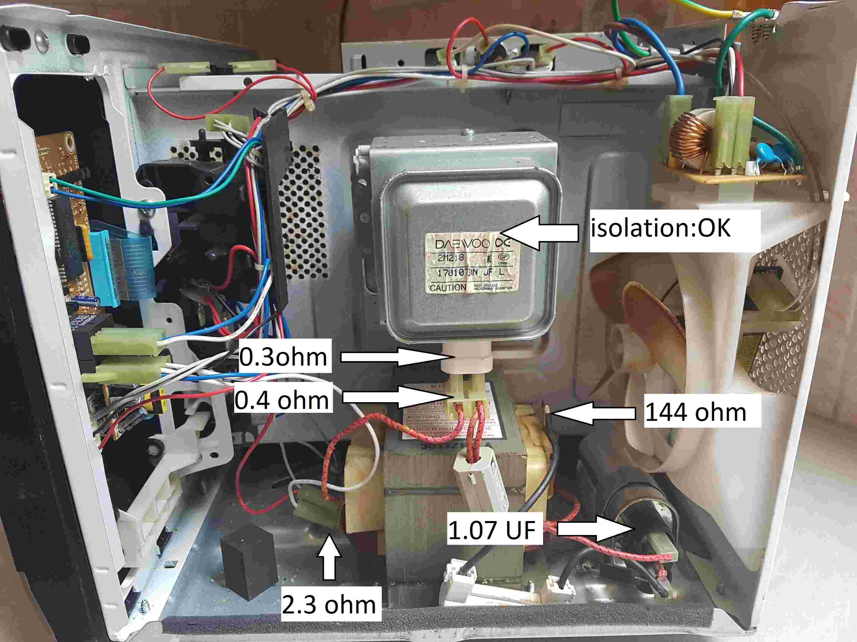

voilà mon souci: j'ai le micro onde d'une amie qui ne chauffe plus. j'ai fais toutes les mesures nécessaire (voir photos jointes)
alimentation primaire transfo: 230 V ok
alimentation sec transfo: 20V (sais pas si correct car aucune indication)
fusible alimentation et HT:OK
la diode haute tension était HS, je l'ai remplacé par une récupérer sur un autre micro onde: elle sont a quelque chose pret les meme valeurs.
et pourtant nez chauffe toujours pas.
merci d'avance de votre aide

La tension au secondaire ne doit pas être mesurée elle est trop élevée et cela reste dangereux.
Il faut alimenter le transformateur en 230V au secondaire pour avoir un résultat de 20 volts environ au primaire.
