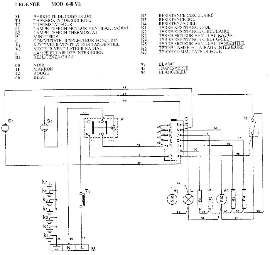

Je possède un four Metro (modèle 648VE) dont la minuterie a été supprimée (il ne reste que le câblage).
Je souhaite savoir si il est possible de shunter cette minuterie pour faire fonctionner le four en manuel (sachant que c'est un four sans pyrolyse)

En shuntant la minuterie vous n'aurez plus de contrôle de temps sur vos cuissons, c'est la principale problématique, sinon le fonctionnement sera ok.

Je n'ai pas besoin de cette minuterie pour gérer le temps de cuisson. Donc voilà pourquoi je souhaite la shunter.
Mais la question est : comment faire ?

Vous pouvez relier 1-2 ensembles et 3-4 également.
