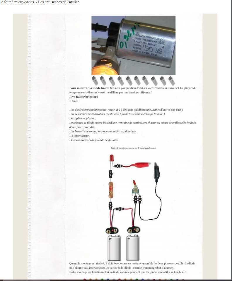

Avant de la mettre en place, je l'ai testée de la même façon que les deux autres diodes, à savoir :
-Alim 12V ac - lampe 12V, (forum tout-électroménager) elle n’était pas bonne.
J'ai alors recherché une méthode de teste plus fiable (voire en pièce jointe '' Les anti sèches de l'atelier'' et j'ai alors constate que les 3 diodes étaient OK.
Après avoir nettoyé le mica, j'ai remis en place le condensateur et la diode d'origine et mon four fonctionne à nouveau.
Qu'en pensez-vous ?
