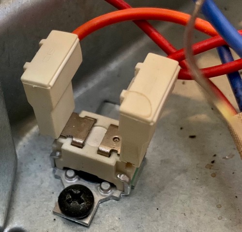

Bonjour a tous j’ai un problème avec mon four Beko il ne chauffe plus pourtant il s’allume (j’entends le bruit de la mise en marche) l’hélice de la chaleur tournante ne marche pas non plus. J’ai changé le thermostat en pensant que c’était ça la cause mais ça ne marche toujours pas. J’ai emprunté un multimètre pour tester mes autres pieces mais je vous avoue que j’ai un peu de mal a m’en servir sur toute les pieces que j’ai testé l’aiguille s’emballe et va jusqu’au bout du cadran et sur d’autres elle bouge un peu, il n’y a qu’une piece que l’aiguille ne bouge pas du tout et donc je ne sais pas si ca veut dire qu’elle est défectueuse, elle se situe au dessus du four (voir photo). Mes questions sont les suivantes :
-avez vous une idée svp sur l’origine de la panne
- ai-je bien lu les valeurs du multimètre ? (Si l’aiguille va vers le 0 ça veut il dire que la pièce marche ou est elle défectueuse ?
- a quoi correspond la pièce que j’ai pris en photo?
Je vous remercie d’avance de votre aide.
La référence de mon four est Beko CSE63110DX

0 ohm indique une continuité électrique
Si l'aiguille va jusqu'au bout, c'est une valeur infini, résistance coupée par exemple.
Si l'aiguille bouge un peu c'est que vous mesurez une valeur.
