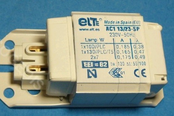

Je dois changer un ballast conventionnel sur une hotte qui alimente deux ampoules 9W- G23.
J'ai déjà trouvé la pièce détachée d'origine (voir photo) à 55 euros, mais si je peux faire des économies ça serait un plus..
J'ai pu trouver des équivalents moins chers (voir lien).
La seule véritable différence est le ΔT (delta T : origine 55/100, adaptable : 55/80) . Est ce que ces équivalents pourraient s'adapter sans problème ou la différence de température des enroulements de bobine dans un ballast électromagnétique doit vraiment être à l'exactitude ?
