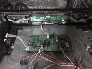

Mon four ne chauffe plus après avoir utilisé le pyrolyse.
J’ai testé les résistances et la sonde cela me semble ok je ne trouve pas le thermostat voici deux photos si vous pouvez m’aider merci

Vérifier le mécanisme de verrou de porte et notamment si la porte appui bien sur la patte de celui-ci.
