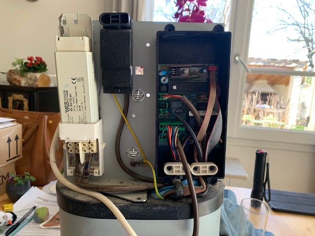

j'ai une hotte Electrolux (AFC9003X/1) depuis quelques temps je n'arrive plus a allumer la lumière en meme temps que le moteur de la hotte.
J'ai demonté le condensateur et les fait tester a priori il est ok.
J'entend des claquements au démarrage du moteur qui demarre parfois et parfois non, avez vous une idée ? je n'ai pas envie de changer toute la carte voire la hotte...
voici la photo sans le condensateur que j'ai remonté depuis
merci pour votre aide

Les claquements sont souvent liés au transformateur d'alimentation d'éclairage. Faites un test celui débranché pour voir le résultat.

Bizarrement je pensais que le transfo n'alimentait que les lumières, mais quand je le déconnecte je n'ai plus de jus et la teelcommande devient inactive impossible d'allumer le moteur de la hotte.
Y 'a t il un moyen de le tester ce transfo selon vous ?

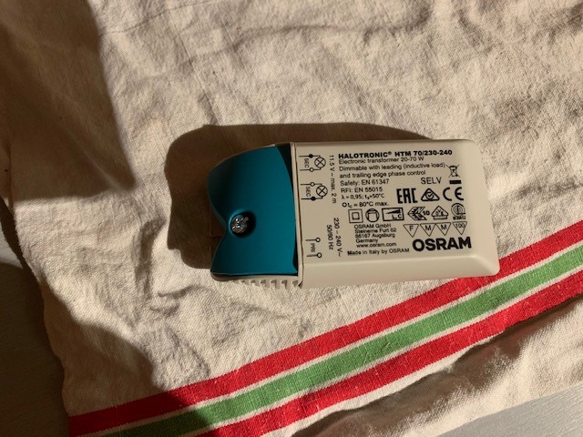

J'ai tenté de changer le transformateur mais ne branchant celui ci acheté chez Rexel les composants de la carte se mettent a chauffer fortement je l'ai donc enlever de suite.
Savez vous si cela peut bien provenir du transformateur ? et pourquoi celui de remplacement fait chauffer la carte ?
