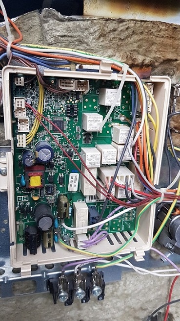

Mon FE6467x affiche le code F5. J'ai bien lu et compris que cela était un problème de surchauffe et ai pu le constater avec la surchauffe de la résistance du milieu (chaleur tournante) qui est rouge !
J'ai compris aussi que cela est du à un relais de type PH34012 qui reste collé.
Comment savoir lequel est concerné ?
Je dois tous les tester ou vous avez déjà identifié le relais en cause ?
A 175€ la carte, je préfère faire le changement moi-même (pas de soucis pour la soudure).
Merci pour votre retour.
le 10/01/2021 à 19:15
Pour une intervention au composant, il faut remonter la filerie, puis les pistes sur le module, jusqu'au relais concernée.
le 10/01/2021 à 20:37
Merci à vous pour votre retour.
J'ai regarder mais même si j'arrive à identifier les deux fils concernés, la lecture sur la piste ne m'arrange pas beaucoup car toutes les pistes se rejoignent (c'est à dire vers tous les relais).
Je vais poster une photo pour être plus clair.
