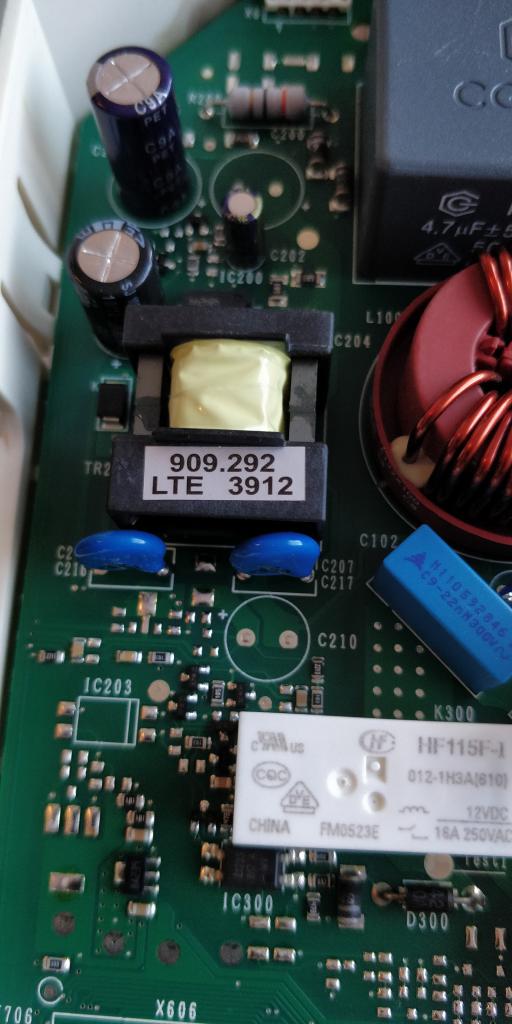

J'ai un souci avec ma cuisinière induction.
2 des 4 foyers ne fonctionnent plus. Le four et 2 foyers fonctionnent toujours normalement.
J'ai démonté les 2 circuits imprimés pour voir si un composant avait une tête anormale et je pense avoir trouvé le coupable. Sur la photo ci-jointe c'est le "LTE 3912". (il est beaucoup moins "lisse" que son frère jumeau sur l'autre circuit.
Quelqu'un sait ce que c'est ? Ça peut se trouver et se remplacer ?
J'ai cherché ce composant sur Google mais sans succès...
Merci pour les pistes

Bonsoir
la pièce que vous demandez comme information(LTE 3912)
c'est un transformateur à découpage.
en peut le remplacer sans problème cette pièce vous la trouvée sur un site en chine généralement .
le schéma des cartes électroniques ne sont pas transmis aux vendeurs de pièces détachées.
c'est la propriété du constructeur.

Merci, effectivement c'est bien un transfo pour alimentation à découpage :)
Il me reste à trouver le type exact, les chiffres indiqués dessus ne m'aident pas vraiment...
Merci encor ! J'avance dans ma recherche...
