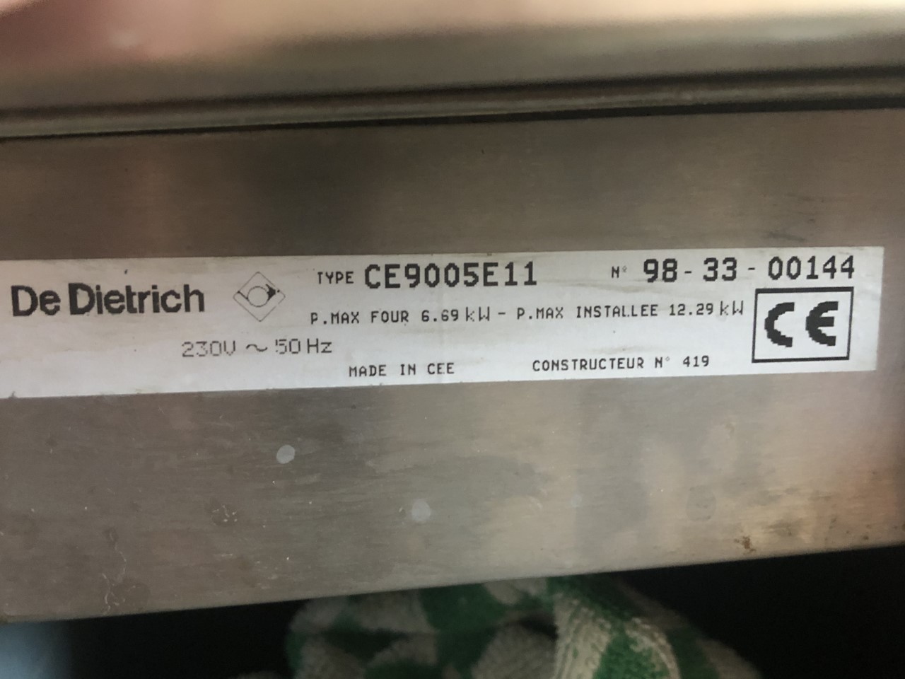

Bonjour. J’ai un problème identique : cuisinière De Dietrich à induction 4 feux CE 9005 E 1 Les deux feux de gauche clignotent et s’éteignent Diagnostic SAV Boulanger : carte de puissance HS. Réf de la carte 76X4223 environ 250 €. Mais les stocks sont épuisés, la carte n’est plus fabriquée ? Voilà où j’en suis !
le 08/12/2020 à 17:55
Il faut en effet remplacer la carte électronique de puissance. Par contre, le tarif semble prohibitif.

Bonjour. Question : les modules de puissance droite et gauche sont -ils identiques ?
le 09/12/2020 à 09:56
Ce n'est pas certain, références précises de votre appareil ?
le 09/12/2020 à 11:36
De Dietrich type CE9005E11 N°98-33-00144 Voir fichier photo joint .
L'idée ,comme on ne trouve plus cette carte ,est de trouver en occasion des appareils compatibles suivant votre liste, mais toutes les cuisinières que je trouve ont le meme problème, les deux feux de gauche HS
le 09/12/2020 à 11:50
Les modules sont identiques, vous pouvez les inverser pour votre test. Attention, la pièce est ensuite épuisée chez le constructeur.

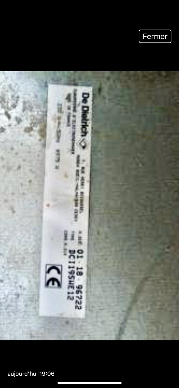

Bonjour Je reviens vers vous ,suite . J'ai trouvé une cuisinière De Dietrich. DCI195WE12(voir fichier) Cette cuisinière figure dans votre liste des appareils compatibles, les deux feux gauches ne fonctionne plus, pourriez-vous me dire si la carte de puissance des feux de droite est la meme, c'est a dire réf. 76X4223. Avant d'acheter cette cuisinière, je n'ai pas le moyen de vérifier . Merçi de votre compréhension
le 10/12/2020 à 08:49
Oui c'est la bonne référence: 76X4223.
