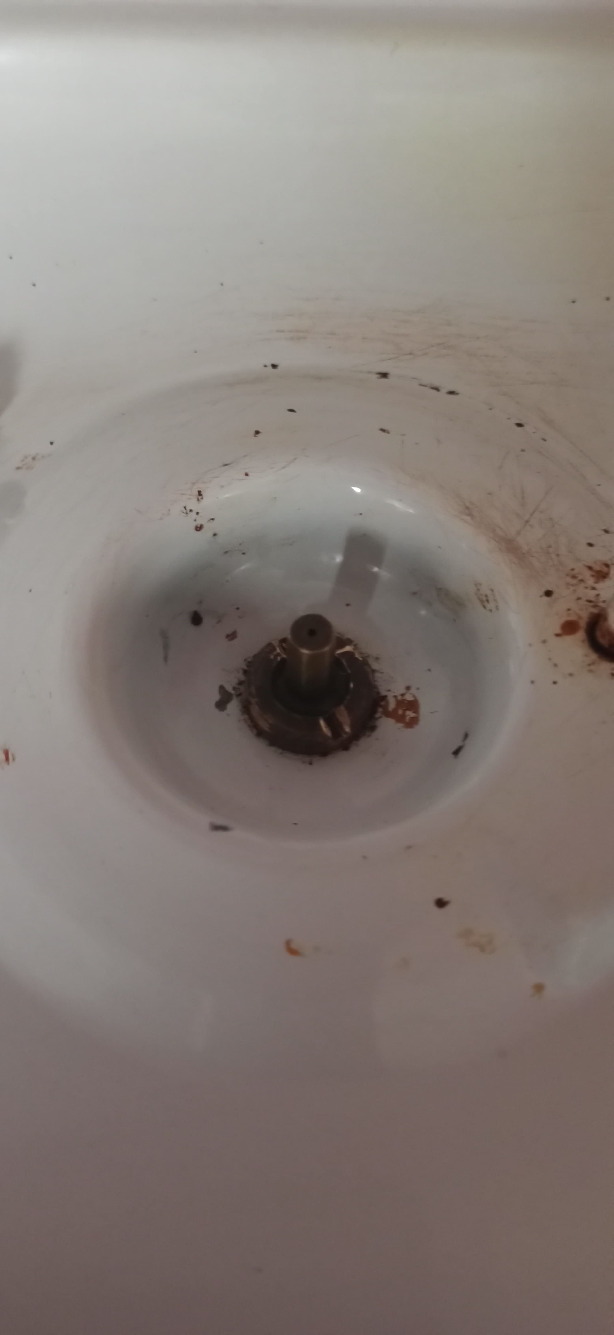

je demande votre aide pour me donner une astuce = je voudrais ouvrir le capot de ma cuisinière brandt mais il y à un écrou porte injecteur sur les 4 qui résiste au démontage
j'ai essayé pour l'instant marteau + burin, puis la clef adaptée avec levier et en dégrippant l'écrou plusieurs fois = rien n'y fait il bouge pas
merci de vos conseils

Bonjour, j'ai été confronté plusieurs fois à ce problème . et meme avec la clé spéciale des fois ça ne vient pas et trop forcé ça casse en dessous . Ma solution est de percer un trou avec un foret de diamètre 5 ou 6 d'un coté de l'écrou afin de le fendre et des qu'il s'ouvre un peut ça vient . Après soit tu les remonte ou soit tu les changes à toi de voir . Cdt Gégé

Percage dans une fente en effet, et remplacement de l'écrou ensuite.

j'ai eu le même problème aujourd’hui et je n'arrive pas à l'ouvrir . C'est drôle que BRANDT a adopté ce procédé compliqué pour fixer le couvercle. Les autres marque ont opté pour un écrou normal qui s'ouvre avec une simple clé! je vais essayé la méthode proposé par gégé pour l’ouvrir.

Quel est le meilleur endroit pour percer ? dans une des fentes ou en dehors des fentes ?
le 24/05/2021 à 13:58
Dans une fente.
