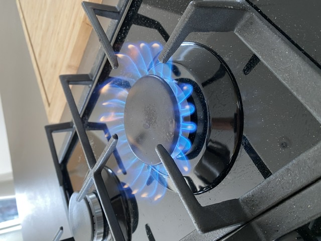

J’ai monté chez moi une plaque gaz de cuisson klarstein 5 feux avec wok de 70cm.
Sur la doc « pas terrible » il est dis que par défaut les injecteurs sont montés pour le gaz de ville, je les aient donc remplacés par les autres « logiquement butane .
J’ai plusieurs soucis...
Le premier est qu’il a fallu trouver un tournevis assez fin et long pour l insérer dans les boutons afin de régler la flamme. Je me suis fabriqués un truc pour cela mais sans arriver à en régler deux...
Malgré ça en tournant le bouton de réglage je passe sur 90% au feu à fond avec des flammes hautes et en arrivant en butée aux flammes mini. Aucune latitude de réglage et assez dangereux niveau flammes...
D autre part j’ai cassé en l installant l’un petit picot blanc qui sert à l allumage du feu et je n arrive pas à trouver de produit pour cette marque...
Merci d avance pour votre aide.

Nous avons acheté la plaque de cuisson trifecta domina de Klarstein, 5 bruleurs.
Nous avons changé les injecteurs pour bouteille gaz butane, mais les feux restent 'petits'.
Les injecteurs sont prévus pour des bouteilles gaz à 50mbar de pression en Allemagne et non pas pour les 30mbar de pression pour les bouteilles en France.  Savez vous où trouver les bons injecteurs svp?
