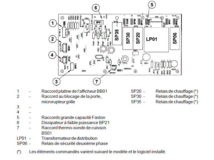

J'ai trouvé un schéma de la carte. Peut-être que ça peut aider ?
J'ai appelé 2 entreprises de pièces détachées qui m'ont indiqué que le module de puissance ne se faisait plus ...

Souvent un condensateur.
