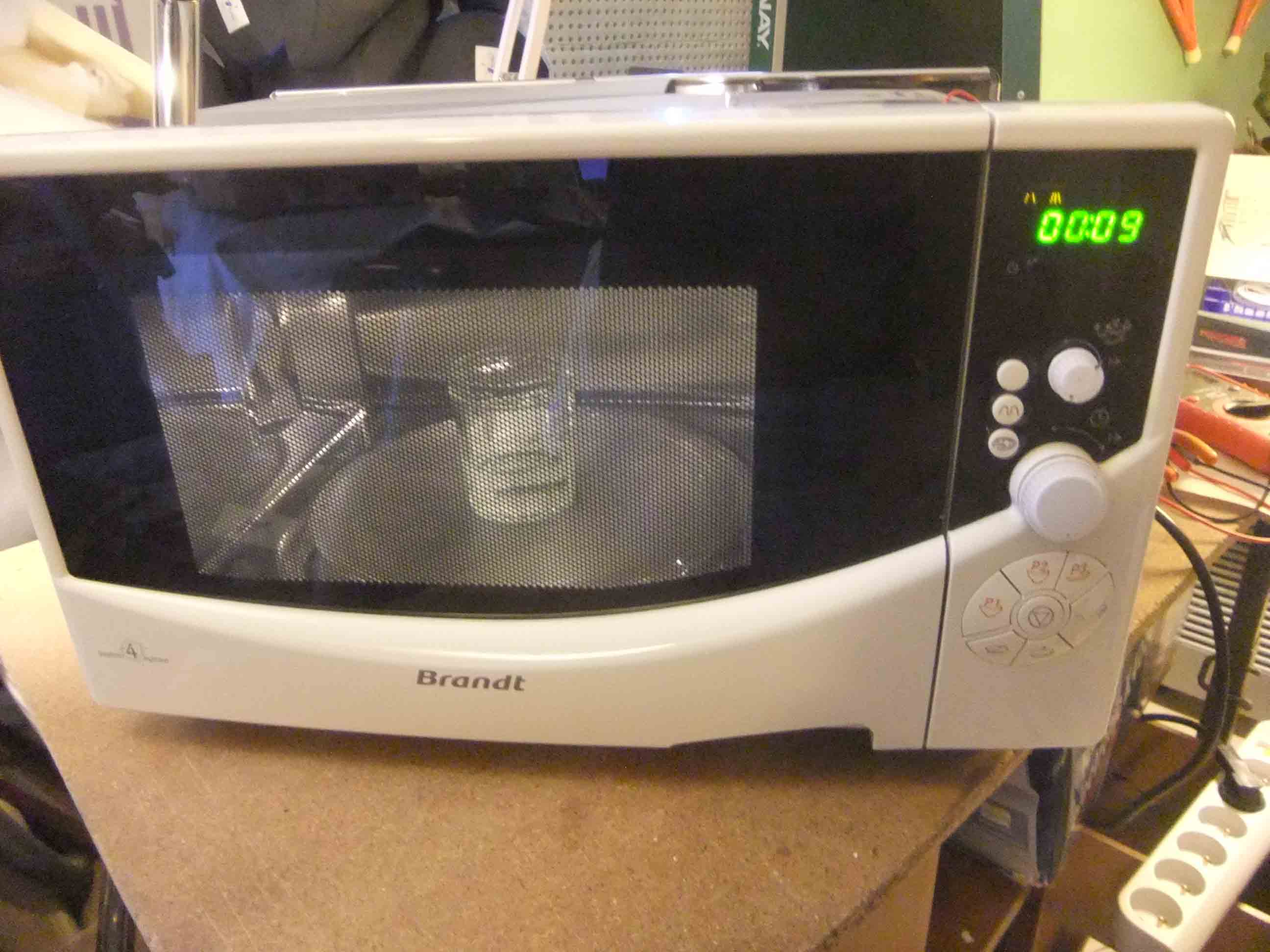

Non, la partie haute tension ne semble pas en cause. Voyez peut être les interrupteurs de porte en ce cas.

Moi j'avais eu le meme soucis avec mon ancien micro onde. Mon cousin voulait le récuperer car j'avais prévu de le changer. Il m'avait dit quelques semaines pluts tard que le problème venait des capteurs de la porte je crois. Genre le micro onde considérait que la porte n'était pas bien fermée. Je ne sais pas ce qu'il a fait depuis avaec l'appareil.

Bonjour merci pour votre message,
pour ma part j'ai trouvé le problème, le capteur de porte dessoudé de la carte. je pense que sais a force de la claquer .du coup un bon point de soudure et c'est repartie
bonne journée .
