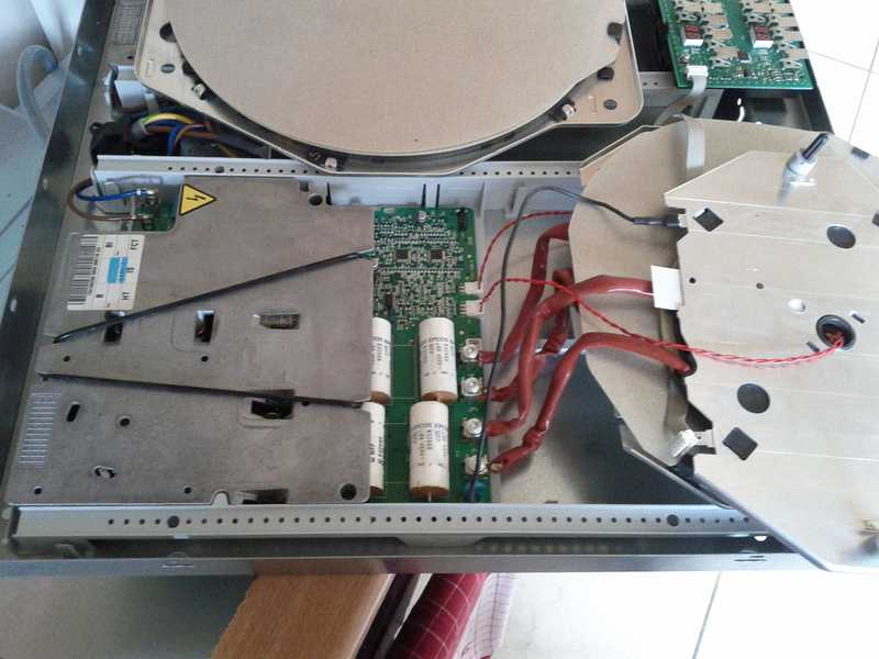

Depuis quelques jours notre table de cuisson SAUTER STI964B n'a plus que 2 feux sur 3 qui fonctionnent: les 2 de gauches ne fonctionnent plus. Si je débranche la plaque quelques heures puis al rebranche, elle affiche le code 70 A1. J'ai lu sur les précédents posts qu'il fallait remplacer des condensateurs. Le problème c'est que je ne vois pas comment retirer ce qui, je suppose, est un radiateur au-dessus de la carte électronique ! Quelqu'un aurait un manuel de démontage par hasard, ou a défaut des conseils à me donner ? Merci infiniment. Michel

Salut Laomi, la plaque aluminium qui fait office de dissipateur thermique est riveté à la carte électronique, et pincée contre les transistors de puissance. A l'aide d'une pince d'éclipse les lames et ensuite avec un fer à souder puissant, tu peux dessouder les rivets. Avec de la patience...
Cordialement Mole.
