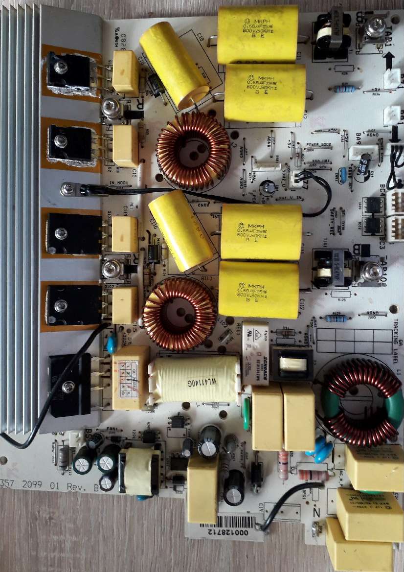

Possédant une cuisinière Electrolux EKD513500W à 3 plaques induction pilotées par deux cartes puissance tiger / cheetah (une pour le gros foyer avant, et une pour les deux foyers arrières)mais seules les plaques avant et arrière gauche fonctionnent...
Je m'explique, quand je la met en marche, elle émet un bip me signifiant la mise en service et indique le niveau de chauffe demandé mais elle ne chauffe pas.... Elle ne détecte même pas si il n'y a pas de casserole...
L'afficheur ne donne pas de code erreur et l'autre plaque branchée sur la même carte puissance fonctionne très bien ...

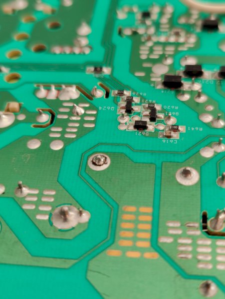

J'ai testé la plaque sur un autre emplacement et elle fonctionne parfaitement bien, j'ai remplacé les IGBT, mais rien n'y fait !
Je poste des photos de la carte pour info.
Si vous pouvez m'aider ce serait fort sympathique !

Vous avez essayé le module électronique sur une autre table de cuisson et cela fonctionne ?
le 26/09/2020 à 10:48
Serait-il possible que le problème vienne de la carte de commande ?
le 16/11/2022 à 21:28 [édité le 16/11/2022 à 21:30]
C'est peut-être le même problème: https://www.mikrocontroller.net/topic/510545
Point de soudure desserré.
