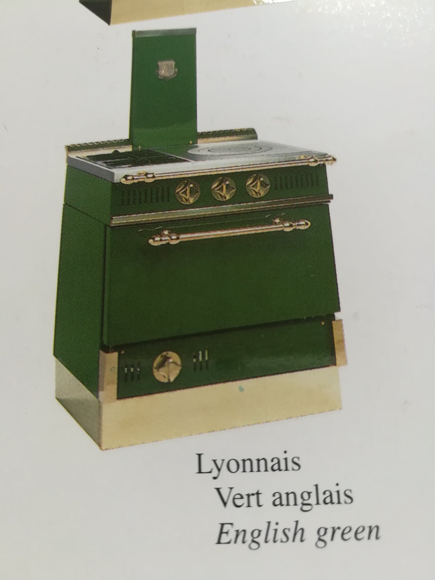

Bonjour, j'ai une cuisinière DELAUBRAC modèle lyonnais, dont deux feux ne tiennent pas le ralenti, pourriez-vous me dire quelle pièce je dois changer ?
J'ai acheté cette cuisinière en 2003 0309321 numéro de série numéro ce 49AR 1493
merci de votre aide

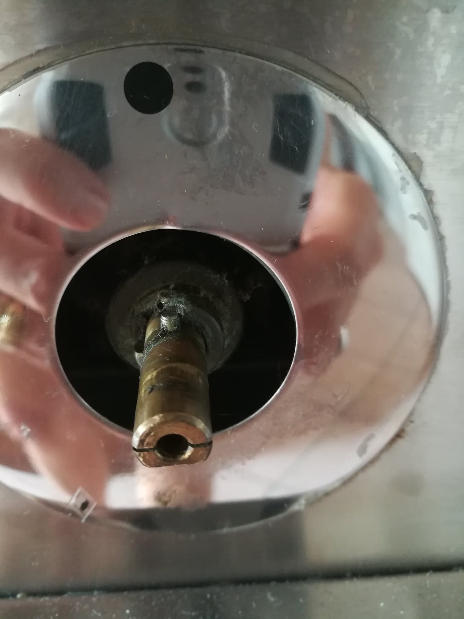

Bonjour, le dépanneur qui est venu chez moi me dit que ce n'est pas le thermocouple car mon feu s'allume, mais seulement il ne tient pas le ralenti
merci de voir si vous avez une idée

Si la flamme ne chauffe pas correctement le thermocouple du fait de son usure le robinet ne tiendra par le ralenti. Voyez pour tordre la tête du thermocouple pour l'approcher de la flamme afin de voir le résultat.

Bonjour, j'ai tordu la tête du thermocouple mais pour l'instant c'est sans résultat. La flamme s'allume, tient à fond si je descends la volume, mais si je mets le bouton sur ralenti cela s'éteint.
Que dois-je faire ?

Remplacer le thermocouple, car sur cet appareil, il e sera pas simple de trouver le robinet. Un pièce universelle pourra peut être vous être utile au cas où la disponibilité n'était plus présente.
