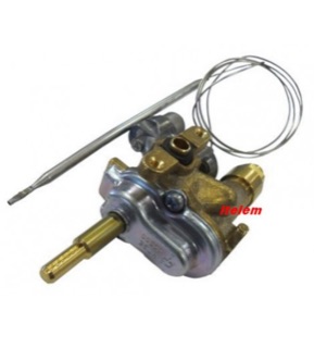

Je possède une cuisinière au gaz Faure CGL6002X, 943001702-02.
La sole du four fonctionne au gaz de ville et il y a une résistance électrique pour le grill.
Le gicleur pour le gaz de ville du four est le bon.
Mon problème : lorsque j'allume la sole du four (donc au gaz), j'ai l'impression qu'il n'y a pas de régulation de gaz qui se fait.
En effet, normalement le four fonctionnant en tout ou rien, le thermostat mécanique (pas électrique sur ce modèle) devrait baisser la température en abaissant la flamme du gaz pour la re-augmenter lorsque la température du four diminue trop.
Je soupçonne fortement qu'il faudrait que je change le thermostat mécanique du four avec sa sonde, mais au vu du prix, serait-il possible d'avoir confirmation que ça soit cette pièce qui soit défectueuse?

Oui en effet, la flamme augmente et diminue seule en fonction de la température dans l'enceinte du four. Si ce n'est pas le cas, le thermostat sera alors HS.

Je vous remercie de votre réponse, le thermostat est commandé.
Je vous tiendrai informé à savoir si mon four re-fonctionne après échange du thermostat.
le 05/09/2020 à 09:45
Voici mon retour d’expérience.
Mon four re fonctionne correctement, merci à Sebmenager.
C’était bien le thermostat qui était HS.
