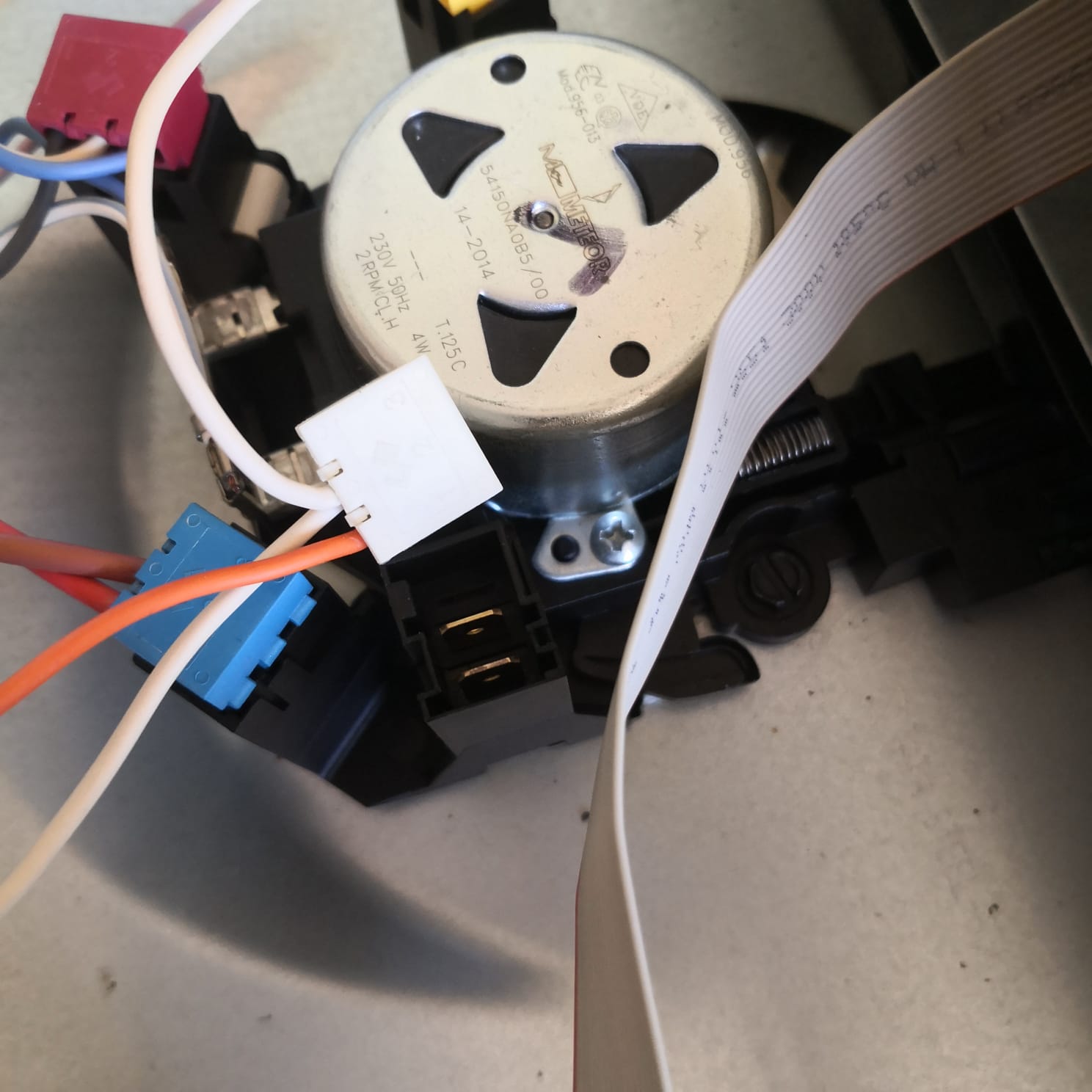

Je possède un four Whirpool AKZ520 qui me pose problème depuis quelques jours :
Lorsque je le mets en marche, il chauffe bien, mais au bout de quelques secondes à quelques minutes, il fait disjoncter mon installation électrique.
Je n’y connais rien pour tester un composant électronique ou quoi que ce soit, donc j’ai appliqué une méthode qui me paraît être empreinte de bon sens.
Je déconnecte un élément, je remets le four en route, et je regarde ce qui se passe.
J’ai donc débranché résistance, puis grill (ce qui me paraissait le plus logique vu que ça disjonctait au bout de quelques temps) puis moteur et d’autres trucs, à chaque fois, ça chauffe, mais ça disjoncte.
Et quand je déconnecte le verrou de porte (je débranche le câble qui va de la "carte électronique principale au verrou de porte) ça ne disjoncte plus, mais ça ne chauffe plus…
Comme je disais, je n’y connais rien, mais pour un verrou de porte, je trouve la pièce « compliquée », avec beaucoup de trucs qui viennent se brancher dessus…
Ma question est simple, si je change cette pièce qui coûte un peu moins de 100€ est ce que tout va refonctionner ou en fin de compte ce n’est pas si simple…
Accessoirement, ça m’intéresse de comprendre mieux cette panne.
Je mets 2 photos en PJ des trucs que je déconnecte et qui font que ça ne disjoncte plus…
Merci de vos aides précieuses ;-)

Bonsoir,Débranchez les 2 fils de la résistance sole ( du bas) et laissez chauffer votre four 20 minutes..Panne courante chez Whirlpool.Cdt Marc
